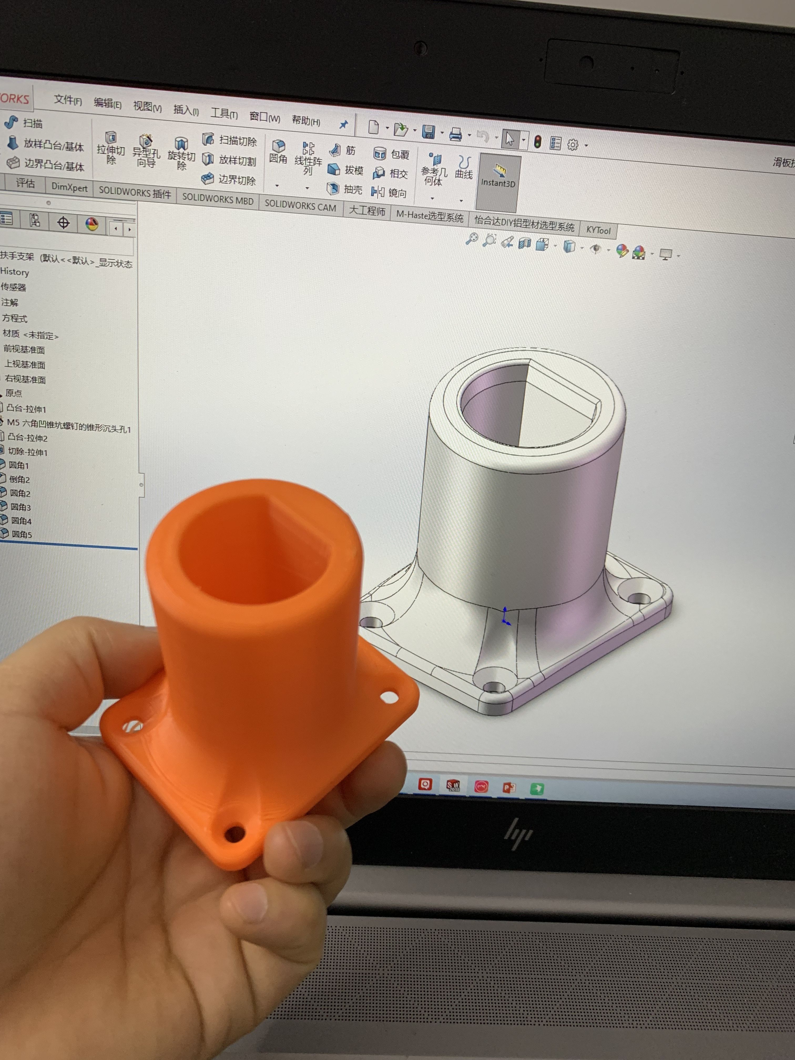

疫情期间打发时间买的3D打印机,花了大约一天时间自己组装,打印了不少小物件,网上有各种模型可以下载。图片里是自己设计的两个零件,一个是晾晒衣服的叉子,手柄是擦玻璃工具上拆下来的。另外一个是打印了一个快拆连接件,把小朋友三轮滑板上的扶手装在四轮滑板上,这个零件后面做了加强处理,但是没用多久小朋友就用不上扶手,当时也没拍照片

这种3D打印的受力不行的吧?

这能受多大的力
这个没用多久就坏了,螺丝孔位置断裂。后来更改设计,外形放大,固定螺丝的面抬高到差不多最高面,强度提升不少  发表于 2023-9-30 20:51

白无无 发表于 2023-10-4 10:59
这种3D打印的受力不行的吧?
一眼就看出来应该是常玩这个。图片上这个没玩多久就断裂。后面做了一个厚实的还可以,刚找到模型,没找到图片
改进的加强版
改进的加强版
