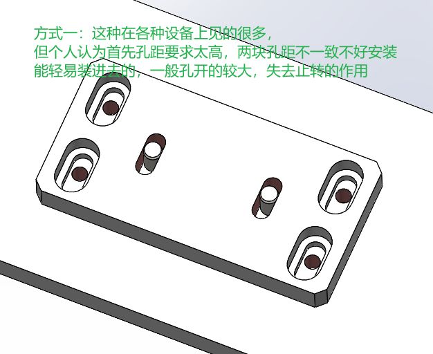

这种用定位销配合槽型孔的定位方式在自动化机械上用的很多,但是哪种更加合理了?
我个人来说我认为方式2更加合理

发表于 2023-9-27 14:47:30 | 显示全部楼层
装个键不好过装两条销钉吗?
 楼主| 发表于 2023-9-27 14:51:18 | 显示全部楼层
麦哥123 发表于 2023-9-27 14:47
装个键不好过装两条销钉吗?
目前没见这么用的
发表于 2023-9-27 15:07:00 | 显示全部楼层
方式一完全就是错的
发表于 2023-9-27 15:07:21 | 显示全部楼层
导向一般用滑块,防转可以边上加挡边,螺栓顶边,可以参考马达基座设计。

发表于 2023-9-27 15:29:11 | 显示全部楼层
这是要滑动导向吗?还是要定位哦
发表于 2023-9-27 15:31:15 | 显示全部楼层
导向或定位零件之间距离尽量远 屏幕截图 2023-09-27 153523.png 这样比较合理。
老手  发表于 2023-9-27 23:06
回复 支持 2 反对 0
发表于 2023-9-27 15:36:05 | 显示全部楼层
半斤八两
发表于 2023-9-27 15:58:38 | 显示全部楼层
不能直接板上开个槽吗
