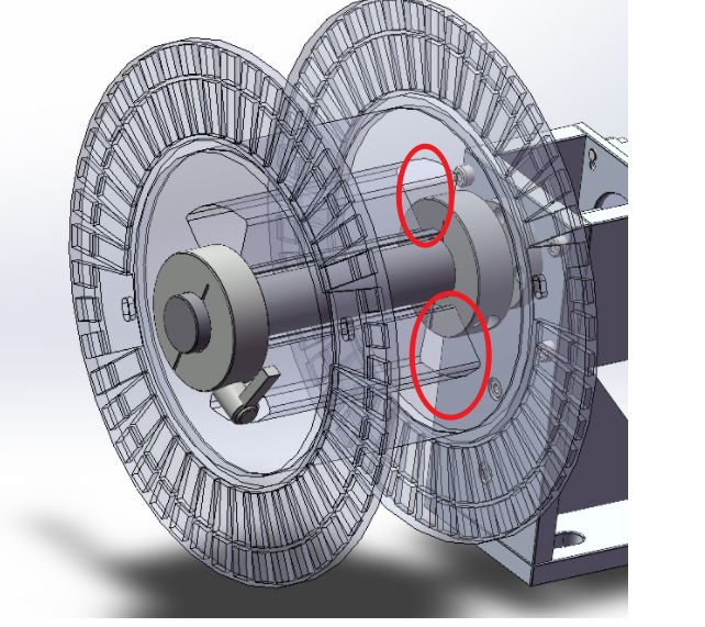

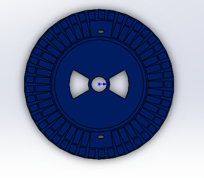

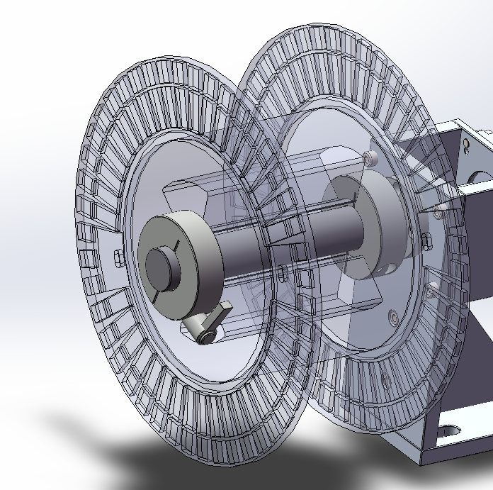

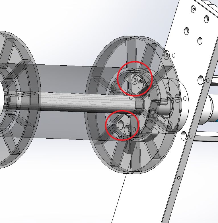

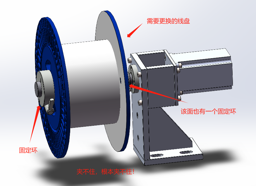

如题,我这边加工完成后需要更换线盘,但是我现在用 的方法是在转轴上两端用固定环去卡住线盘,然后线盘和转轴一起旋转,但是目前就是有个特别大的问题,就是两侧用固定环卡住线盘夹紧力不够,稍微一使劲线盘就松了,就不会和转轴一起转了,而且每次安装固定环的时候很麻烦,我要用力往里面使劲推才能卡住,不然根本就夹不住,想问问老哥们有什么更好的办法,求做复绕或者电线/光纤相关方向的大佬的大佬给点意见,谢谢

两个固定环朝向线盘的面上,做出可以插入线盘空孔内的凸台(粗销子),当固定环随着转轴转动时,固定环上的凸台就可以拨动线盘转动了,不至于打滑空转,固定环也用不着使劲挤压线盘了。

参考鸡心夹头的使用
发表于 2023-9-26 23:00:50 | 显示全部楼层
涨轴考虑过没

直接给你上答案,卷通上的两个卡槽的得用上

做绕线机的话,建议用膨胀轴。

 楼主| 发表于 2023-9-27 11:03:04 | 显示全部楼层
kongping 发表于 2023-9-26 19:54
两个固定环朝向线盘的面上,做出可以插入线盘空孔内的凸台(粗销子),当固定环随着转轴转动时,固定环上的 ...
就是做一个凸台然后,到时候用固定环那个小开槽卡住这个凸台,然后带动他旋转对吗,大佬
感谢老哥,之前我也是这么做的,但是不知道光纤盘那两个空口的尺寸,手动测量也不准,那时候是用3d打印,去打印的这个凸台,然后实际安装的情况下塞不进去,我后来磨了半天才安装进去,但是也不好拆卸,所以后来就没有用这种方法了
