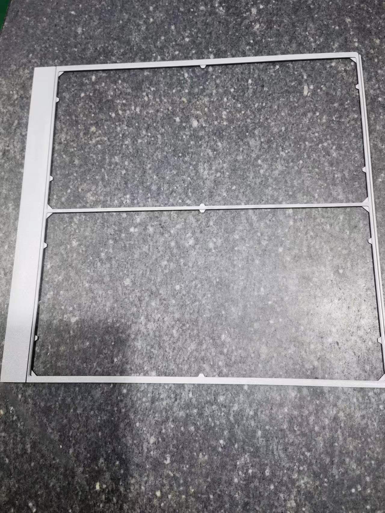

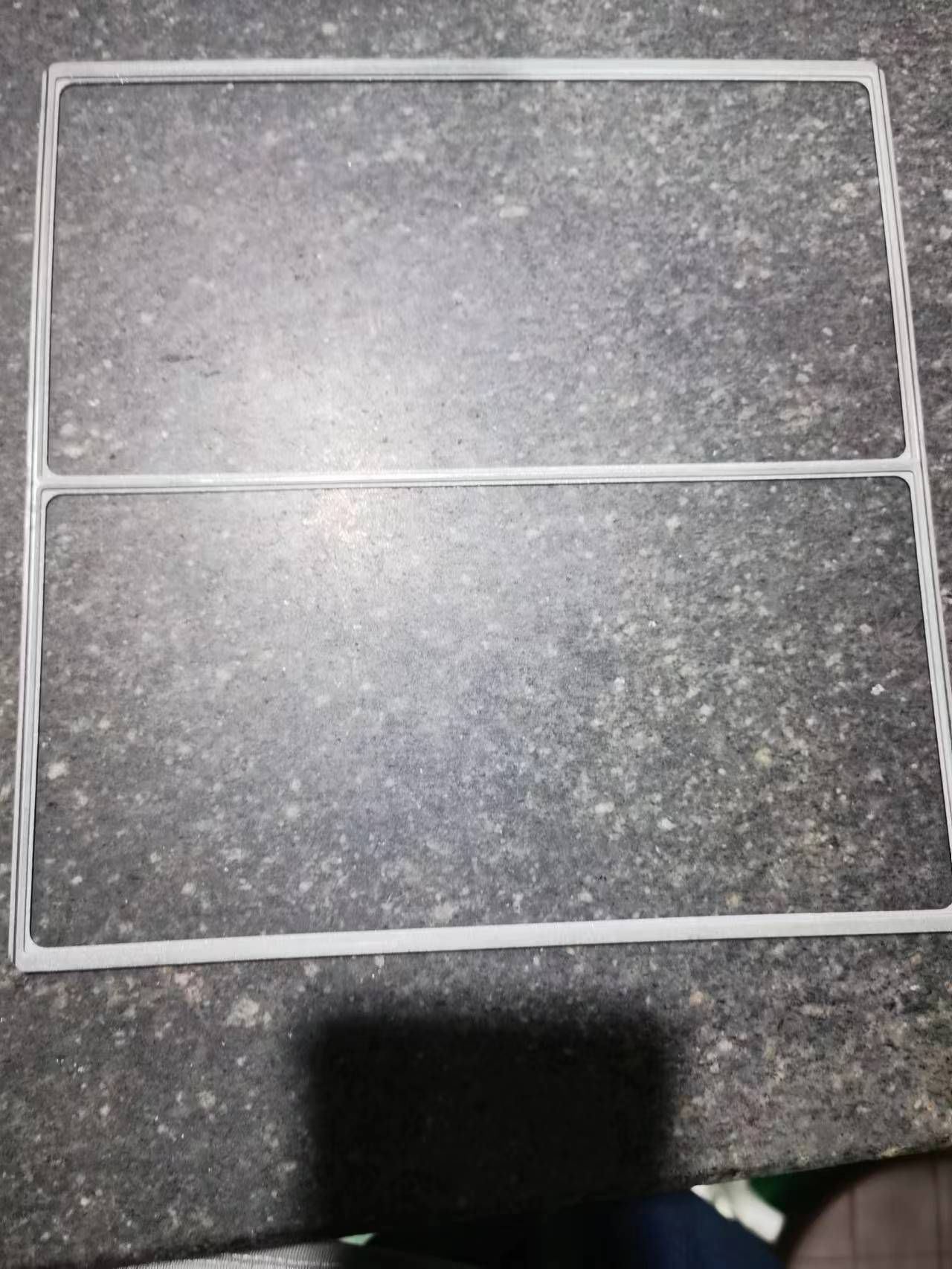

目前有一款产品.材质是A5052,加工出来大小是200多*200多,厚度2mm,要求整体平面误差在0.1mm以内,但是产品的形变超过0.1mm,目前试过两种方法,但是都达不到效果。目前是使用人工来修复,效率太低,一旦正式生产不可能达到产量要求。
①通过滚筒挤压,但是还是会有局部不平,达不到0.1mm的要求
②使用压机来尝试压平,但是还是会反弹
有考虑过使用热压会不会效果更好一点,有大佬能指点一二吗。

这是冲床还是油压机开模压出来的?

看图片你这是冲压件,按理说是能达到平面度0.1要求的,现在变形,应该是弹性变形吧?平面度达不到要求,你是如何测量其平面度的?是放在大理石平台上测量的吗?另外一方面,这个件是装在什么零件上的?如果是装在一个平面上的,那么它的平面度依然可以得到自动校正,何来平面度不合格呢?

变形是属于 内应力+加工残余应力引起的 不可避免
如果需要平整(面)度要求那么高的话
需要 辊子矫平机 而且是精密的那种。辊子外径要细且排布密点。上下对辊,
看图片产品应该不是一个整平面 有台阶 需要放塞片放再台阶处 尽量让产品上下两面同厚度  再放在 辊子矫平机 辊直
多辊直几下 就可以达到效果
国内这种辊直机的也有   你这硬度不高 应该可以
