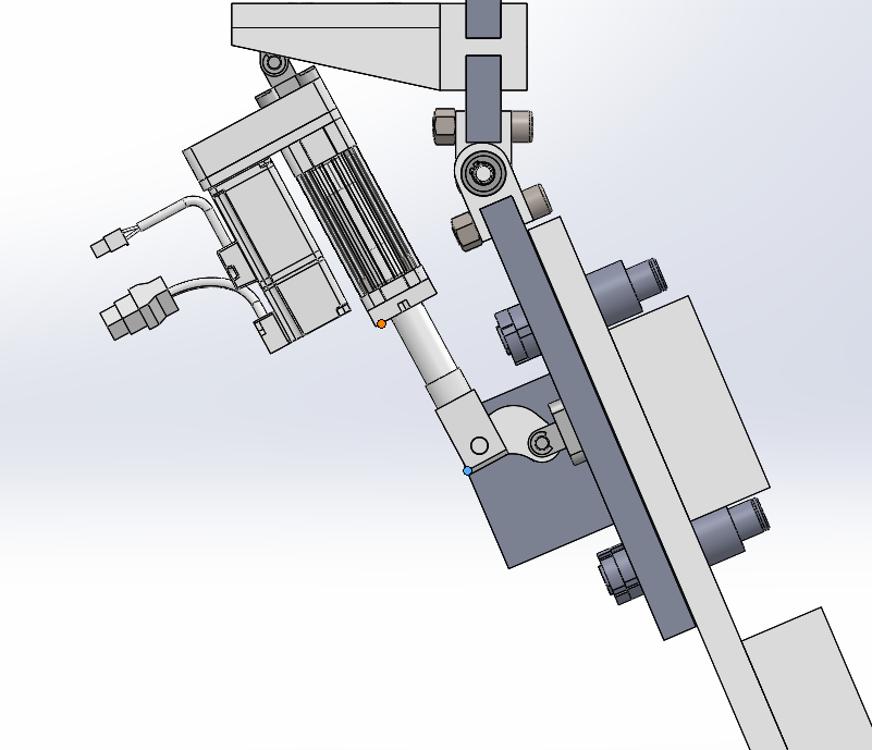

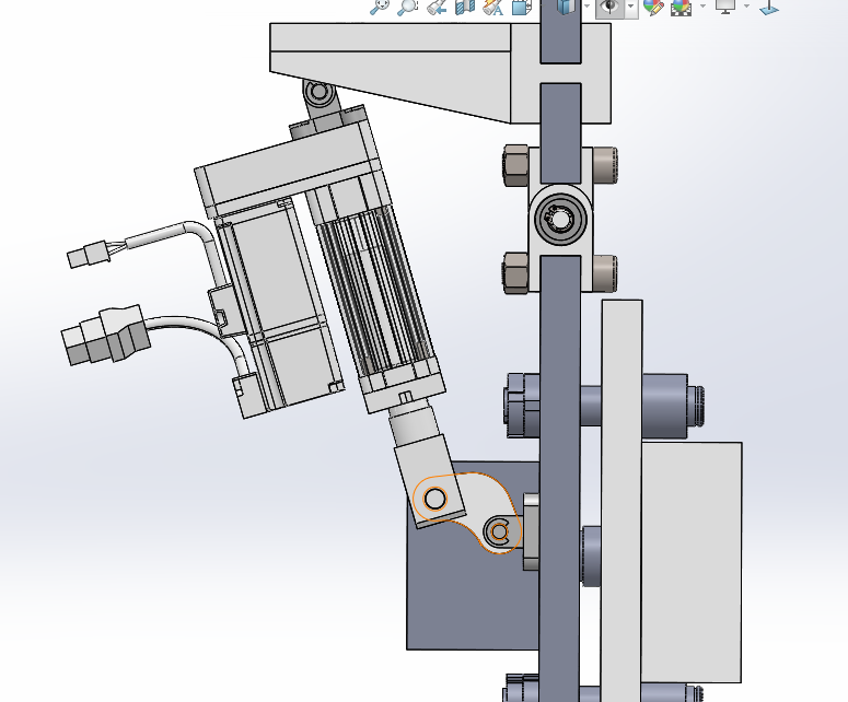

电缸推角度,直连感觉有卡点,加曲柄又不怎么会
发表于 2023-9-23 15:01:33 | 显示全部楼层 |阅读模式
有大佬帮忙看看,怎么才合适吗

发表于 2023-9-23 15:33:05 | 显示全部楼层
谁推谁,哪个是固定的哪个是可动的,这根本看不出来。
发表于 2023-9-23 15:42:45 | 显示全部楼层
负载多少?这结构看上去没多大问题,是不是没装配好,或者活动零部件干涉了
建议把推缸卸掉,用手推试一下,看看卡不卡
 楼主| 发表于 2023-9-23 15:57:31 | 显示全部楼层
建议把推缸卸掉,用手推试一下 ...
直连有点卡,拖动到一定长度就不动了,要右拖才开始动,加了这个曲柄感觉还是差不多,而且多了一个自由度不好控制了
发表于 2023-9-23 16:21:18 | 显示全部楼层
自由度两个,一个动力怎么能行
发表于 2023-9-23 17:36:42 | 显示全部楼层
不知lz想干嘛
发表于 2023-9-23 17:41:22 | 显示全部楼层
图片上看,原理分析是可以动的,所谓的感觉有点卡是什么意思?是软件模拟还是东西做出来了运动时卡?
 楼主| 发表于 2023-9-23 17:58:22 | 显示全部楼层
软件模拟有点拉不动,不知道有没有卡点
