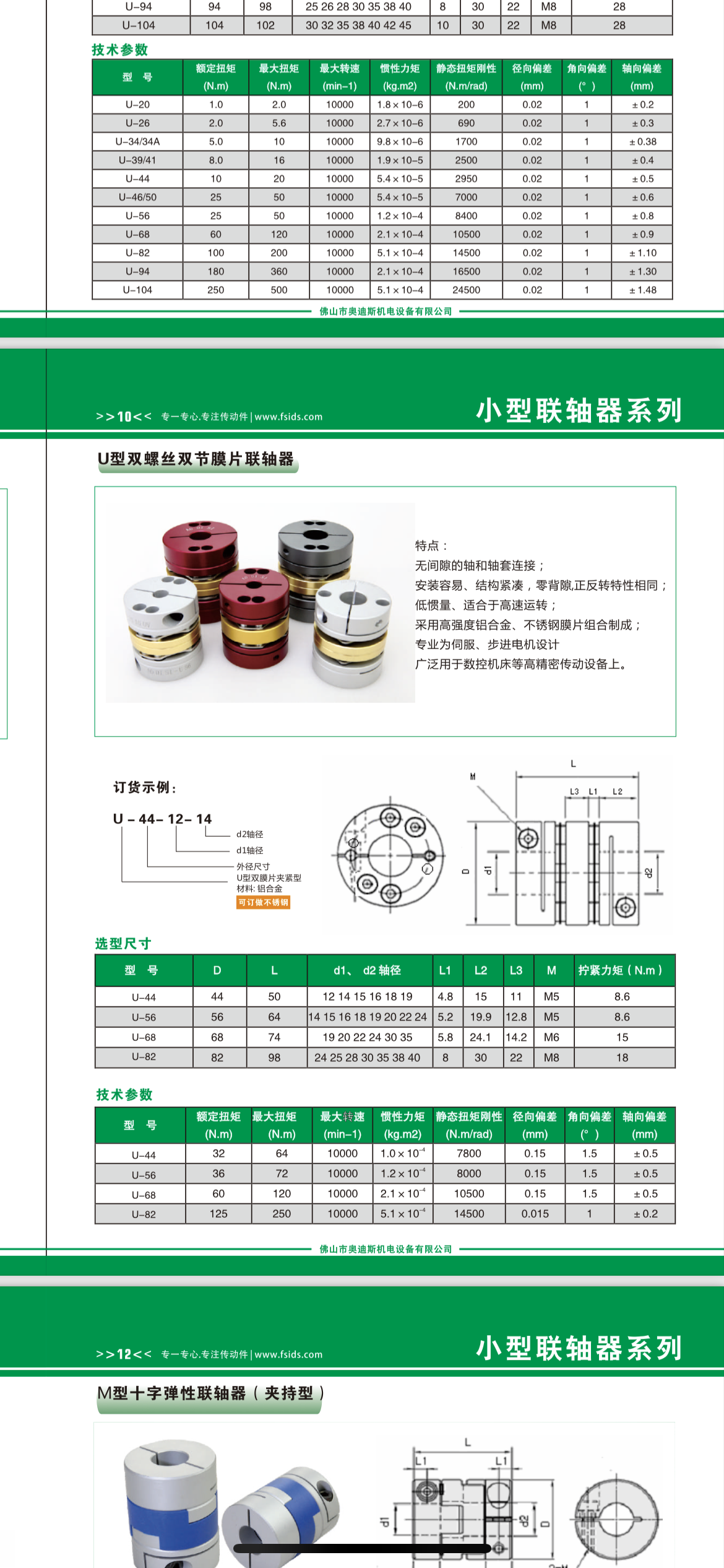

大神们,现在我设计了一个伺服电机+行星减速机利用联轴器和丝杠结合,来让交叉导轨滑动,带动电机前后移动,此时电机是不工作的,电机28KG.伺服电机扭矩1.27N/M,行星减速机是减速比是10,丝杠和减速机的轴直径分别是14和16(减速机轴长28.5).请问联轴器用那种好,什么型号,怎么计算选型的?谢谢哦

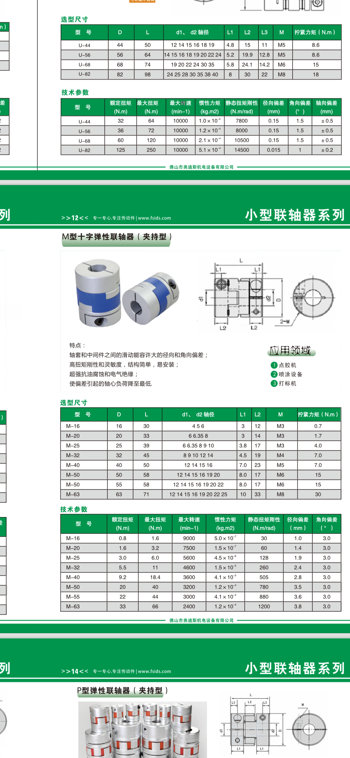

 楼主| 发表于 2023-9-22 19:23:24 | 显示全部楼层
施公子 发表于 2023-9-22 09:56
两个轴的轴直径看一下,然后外径看一下,在给个长度就行了,一般就是梅花的或者膜片的,去米思米上选
我选了十字弹性联轴器!感觉这个比膜片比较适合吧!是不是这样的 IMG_2190.png IMG_2191.png 你觉得对不对
发表于 2023-9-23 08:17:18 | 显示全部楼层
都差不多,你轴对轴的选对了,然后装起来没干涉就可以,主要还是价格问题,看你
