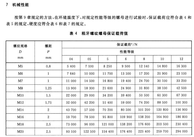

新接触一种钢结构件上六角螺母要求符合GB/T3098.2,是几级螺母?这种要求和4.8、6.8、8.8级有什么关系?

螺母一般和螺栓对应这样的:8.8级螺栓用8级螺母,10.9螺栓用10级螺母,12.9级螺栓用12级螺母

GBT 3098.2-2015 紧固件机械性能 螺母
