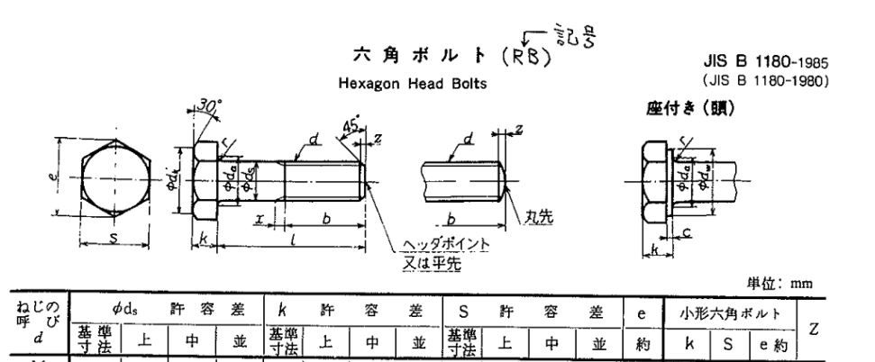

如何确定螺帽的外径
发表于 2023-9-21 17:25:52 | 显示全部楼层
发表于 2023-9-22 15:44:48 | 显示全部楼层
jis与gb iso是同样的尺寸代号,不知楼里说的H代号是哪国标准
 楼主| 发表于 2023-9-22 17:09:57 | 显示全部楼层
已经打电话确认过了,H27、H17就是表示六角对边距离

发表于 2023-9-23 08:58:41 | 显示全部楼层
热青茶 发表于 2023-9-21 15:58
H27,H17六方对边尺寸
谢谢楼主分享
发表于 2023-9-23 10:53:11 | 显示全部楼层
六角形对边高乘1.1547就是外接圆的直径
发表于 2023-9-23 11:00:15 | 显示全部楼层
用的扳手是27,和17的
就是六边形的两对边距离是27和17
