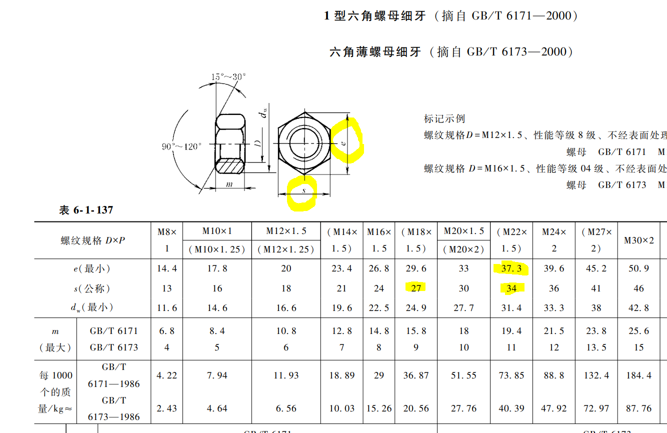

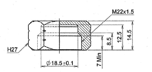

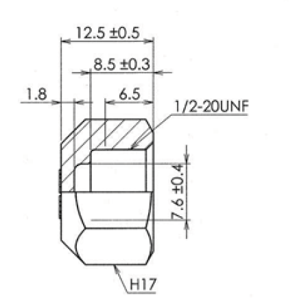

今天给了一个苦逼的活,一直查不到尺寸,小弟特此来请教一下各位大佬!这是一个六角螺帽,但是它没有标注外径尺寸(小日本的图纸),只标注了内螺纹M22,没有实物就让画三维(30多份图纸全是各种阀体),第一步画螺帽就难着我了,还请各位大佬指点一下,多谢!!!

发表于 2023-9-21 15:58:17 | 显示全部楼层
H27,H17六方对边尺寸
 楼主| 发表于 2023-9-21 16:05:24 | 显示全部楼层
热青茶 发表于 2023-9-21 15:58
H27,H17六方对边尺寸
哥,能说的明白一点吗?
发表于 2023-9-21 16:22:07 | 显示全部楼层
Qiao68 发表于 2023-9-21 16:05
哥,能说的明白一点吗?
先看着图想30S,大佬已经说的很清晰了。
发表于 2023-9-21 16:27:51 | 显示全部楼层
你找些套筒看看量量,套筒上标的尺寸是对应孔的哪个尺寸,再看看你的图纸上是哪个尺寸能对应得上。
 楼主| 发表于 2023-9-21 16:30:40 | 显示全部楼层
所以说,我在你们面前是个弟弟
发表于 2023-9-21 16:39:13 | 显示全部楼层
哥,能说的明白一点吗?
对边,就是六边形对着的平行线距离

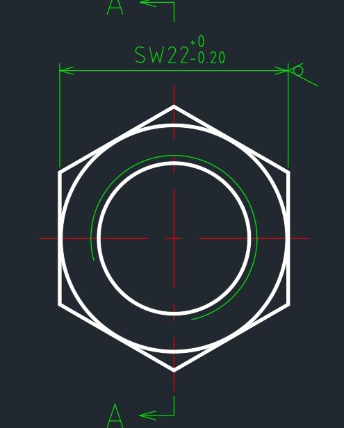

发表于 2023-9-21 16:47:14 | 显示全部楼层
微信截图_20230921164335.png 上图SW22改成你的H27,H17大小就行
发表于 2023-9-21 16:49:12 | 显示全部楼层
SolidWorks旋转凸台,拉伸切除正六边形外型,再倒个角

这个 直接调出标准件啊。画个毛
