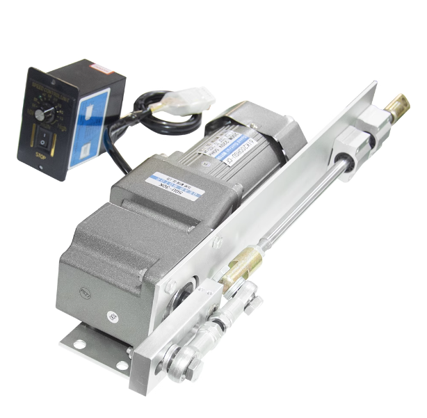

各位大虾!
请教先需要一个往复直线运动机构, 工况要求,转速不低于300RPM, 行程40-60MM,推力50-100N, 工作时长12H/天。
在某宝上看了下询问商家大都达不到该转速和工作时长。
各位有没有好的机构代替解决这个问题??

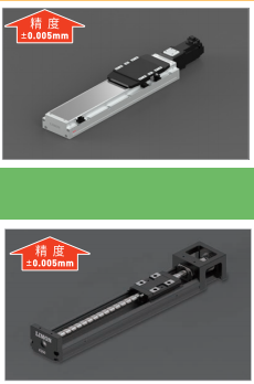

发表于 2023-9-21 11:03:59 | 显示全部楼层
搞个模组试试
 楼主| 发表于 2023-9-21 11:17:42 | 显示全部楼层
能否具体介绍一下模组

发表于 2023-9-21 11:24:34 | 显示全部楼层
曲柄滑块机构呀
发表于 2023-9-21 11:28:13 | 显示全部楼层
mobuw 发表于 2023-9-21 11:17
能否具体介绍一下模组
其实吧这东西简单的很,就是电机带动一根丝杆带动滑块做往返运动,四周做个罩子做滑台用,我上个图片就能明白了
发表于 2023-9-21 11:31:30 | 显示全部楼层
直线电机模组,往复速度够快

发表于 2023-9-21 11:44:29 | 显示全部楼层
用曲柄滑块机构,曲柄可调(根据推杆行程设定),连杆加长,在空间允许的情况下尽量加长,滑块(推杆)限位可做成用两对成组的带轴承的滚轮限位,或者做成仅用几组滚珠限位也挺好,这样可以承受较高的速度和往复运动变化频率。楼主上的那张图连杆太短了。
