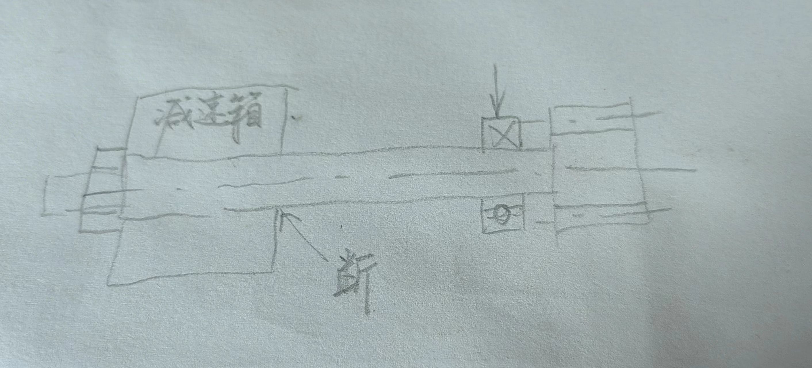

吓我一跳,怎么听起来和我刚做过的结构很类似啊。
我当时也确实很担心啮合间隙的问题。而且都没有精加工的 ...
楼主说的就是你,当然也包括我

不过我的用的很好啊,没问题啊,转的贼溜。我经常去现场看去,客户就在旁边,客户对这个很满意。

不少设计人员会缺少定位结构

在没有高精度要求,我都是这样做,搞了好几个案例

小齿轮轴折断的位置没有明确。大齿轮没有设计定位面只是影响啮合间隙是否能够完全消除。所以轴折断的原因是不是还没有明确?控制侧面螺钉的压紧力?

工程机械里常用结构,我们是内齿圈的,一样就靠机加工保证齿侧隙,但是有时件大了,退火和时效不好的时候依然会存在问题,安装时没什么问题,甚至轻负载没问题,大负载的时候回转支撑有异响,拆完后各个部件测量尺寸公差都合格,分析应该是使用时有偏载的时候应力释放,导致滚道和球间隙过小,然后拆了放置半年后重新加工后不再有异响!

轴的台阶省略没画,断的当然是支承最外边缘那个截面,应力集中的位置嘛。

这个位置折断应该是减速箱跟轴承不同心导致的,所以你们后续的减速箱跟小齿轮同时调整的方法可以解决这个问题。
折断是齿轮那个位置被人为用螺钉顶弯,整个轴都是弯的  发表于 2023-9-25 11:58

我也是刚来公司三个多月,涉及到用回转支承,有人建议我把小齿轮设计成可调节的,我没采纳。我觉得两个齿轮的中心距5道内的精度保证应该是不难的
主要还是大齿轮回转支承一定要定位,不定位位置就会偏移,小齿轮就啮合不上。前面出问题就是这样,小齿轮啮合不上就用螺钉去硬顶小齿轮轴,把轴都顶弯了,不断才怪。  发表于 2023-9-25 16:03
