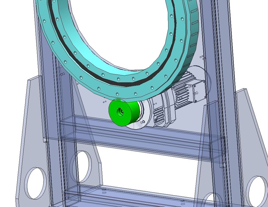

发表于 2023-9-21 10:42:01 | 显示全部楼层
齿轮调中心距用螺丝顶不是很正常吗
大齿轮位置没定位,小齿轮顶偏位移大,小齿轮轴人为增加弯矩,旋转的时候是会断的  发表于 2023-9-21 11:04
发表于 2023-9-21 11:17:37 | 显示全部楼层
只要有人和我说消除齿轮啮合间隙,我的脑瓜子就嗡嗡的
齿轮消隙处理是很常见的,也有很成熟的方法,但绝对不是一点齿侧间隙都没有。但是一些外行希望齿轮啮合一点间隙没有,这要求就离谱了。  发表于 2023-9-26 08:30
十多年前做车床,所有齿轮安装都是控制中心距公差和齿轮精度,所以到这家公司齿轮啮合要调节间隙,我也很懵,第一次见到调节齿轮啮合间隙的。  发表于 2023-9-21 15:18
发表于 2023-9-21 11:27:37 | 显示全部楼层
加定位保证中心距,一般不可调,精确调整与使用条件要求高也是用螺旋测微器调,劣质场合除外。调整的前提要保证两轴中心平行
发表于 2023-9-21 11:29:03 | 显示全部楼层
加定位保证中心距,一般不可调,精确调整与使用条件要求高也是用螺旋测微器调,劣质场合除外。调整也得保证两齿轮中心平行

发表于 2023-9-23 15:09:46 | 显示全部楼层
我当时也确实很担心啮合间隙的问题。而且都没有精加工的位置,都是激光下料的孔位,
所以我回转支撑的孔留的比较大,电机安装的过孔留的也比较大。装配的时候给调的。
关键是 分度圆的位置一定要计算对。
结构差不多,承载的大齿轮(回转支承)最好是做个定位  发表于 2023-9-24 00:13
