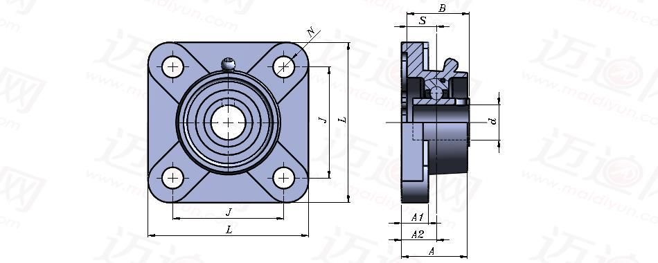

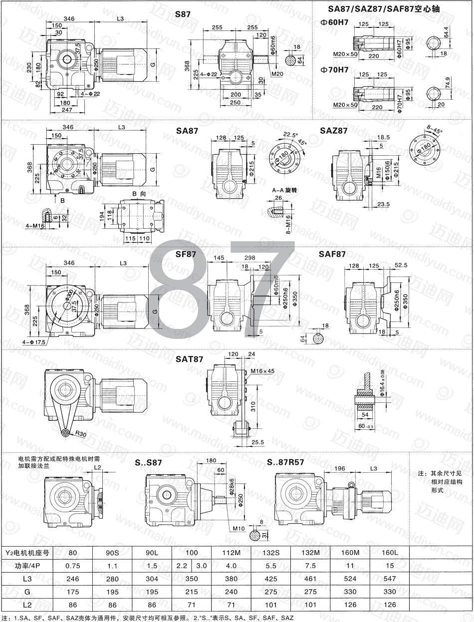

哥哥,轴承这种标准件哪里下呀,小头φ50的那种,sat减速机这种我都找不到,,solidworks里的大制造找了 ,可能我差劲,没找到。 轴承按我之间收入的型号 UCF210 ,你们有吗?嫌麻烦的话可以贴张图, 我找图画个。。谢谢哥哥

https://www.3dfindit.com/zh-CN/search?q=UCF210
发表于 2023-9-15 08:52:33 | 显示全部楼层

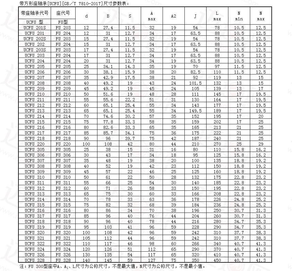

轴承参数
  发表于 2023-9-20 12:57

SAT87减速机,大工程师上面有,可以直接生成
谢谢,我去看看拿来用  发表于 2023-9-15 16:49
