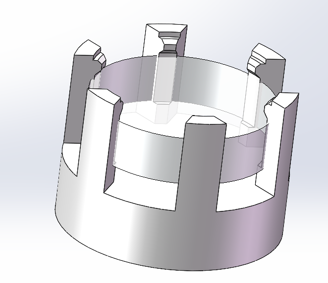

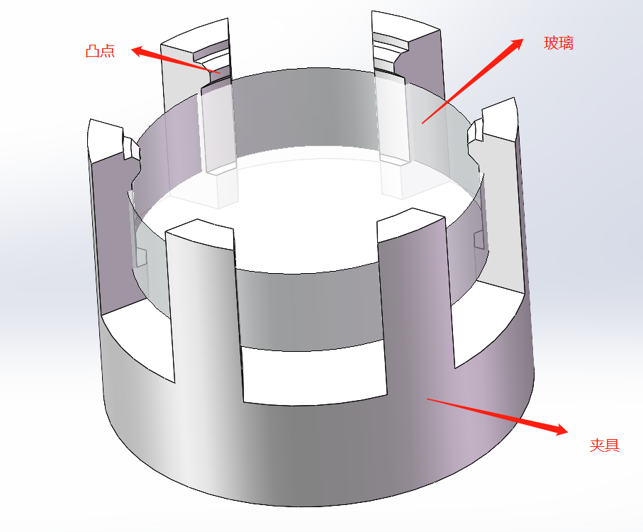

如图是我设计的一套简易夹具,它会安装的一个高速旋转的主轴上,转速2000r/min,中间那个透明的是玻璃材质,直径17.5mm,夹具是打算用赛刚或者铁氟龙来做,我的设计想法是直接靠塑料的弹性形变把它抱死,取放料有凸点限位,但是这个凸点应该设计多大才不会导致取放料的时候很困难,我觉得还是有甩飞风险而且这个形变量和凸点不好控制,所以想请教一下各位坛友,是否有好一些的方法。(公司是允许我做甩飞验证的,但是我还是觉的得有几个方法,万一不行还有的换)
1.这个玻璃是要清洗+甩干的,所以不能遮挡太多的区域,只能靠边1-2mm左右。
2.肯定不能用金属材质,会碰伤玻璃。
3.我希望的是结构越简单越好,因为越复杂,机构上就越容易藏灰尘,洗不干净。

感觉用久了老化还是会甩开,夹不住玻璃呀。做个活动式的,卡紧可以吗
我想到一个和你说的套弹簧的思路,但是不知道怎么实现,就是外面套弹簧套,按下弹簧套抓子就张开,不按弹簧套,就靠弹簧压紧  发表于 2023-9-14 14:17
外面可以套个弹簧  发表于 2023-9-14 14:05

加个快拆
所以我可能用PTFE的  怎么做大佬  我没啥头绪呢

怎么加呀  我没想到,主要这个东西很小,厚度也只有4-5mm

加个抱箍可以么

这样的夹持旋转时会跟夹具打滑吧,建议直接来个配合套,边上开几个口,侧面攻丝,加工个塑料螺丝,直接顶死,简单又方便

这个结构不利于动平衡,夹具偏心,工件偏心,高速旋转起来会引起振动,振动可能会导致凸点固定不住玻璃工件。建议负压吸附
