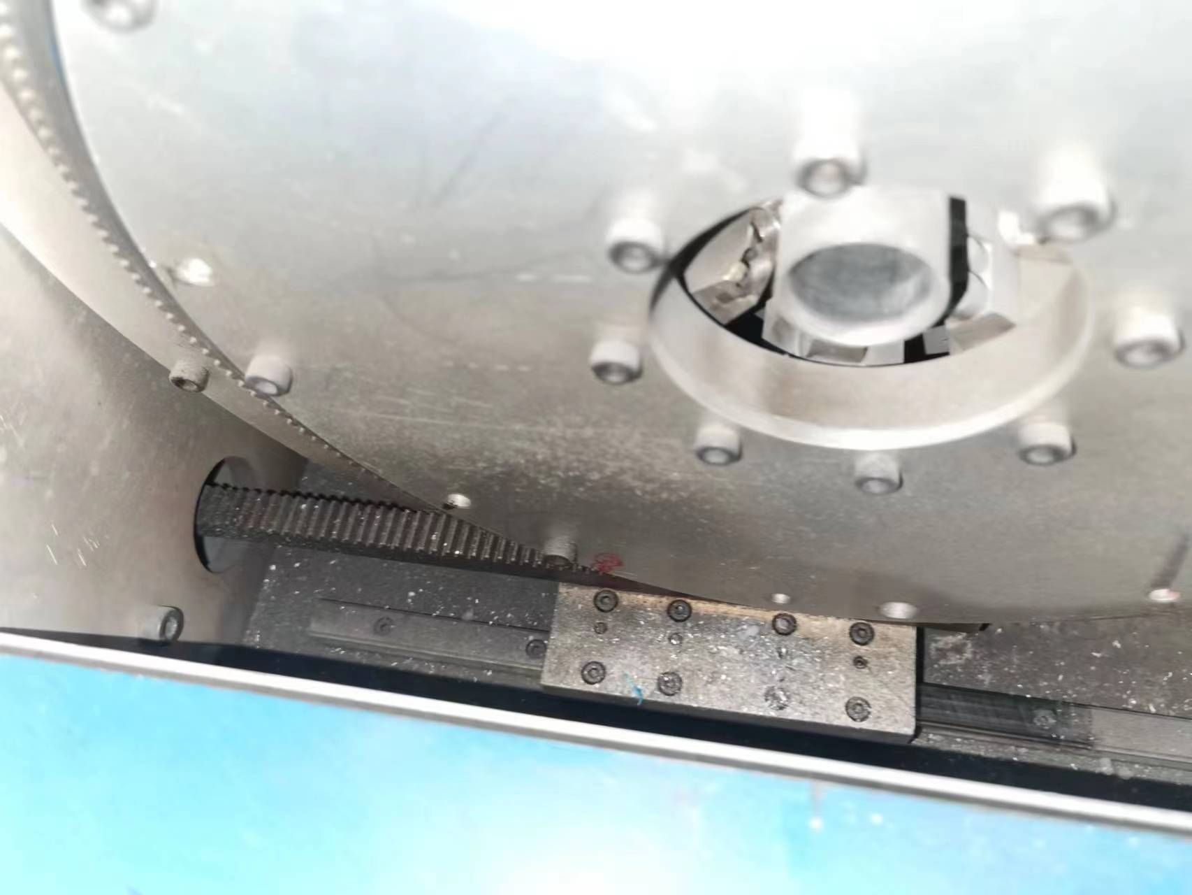

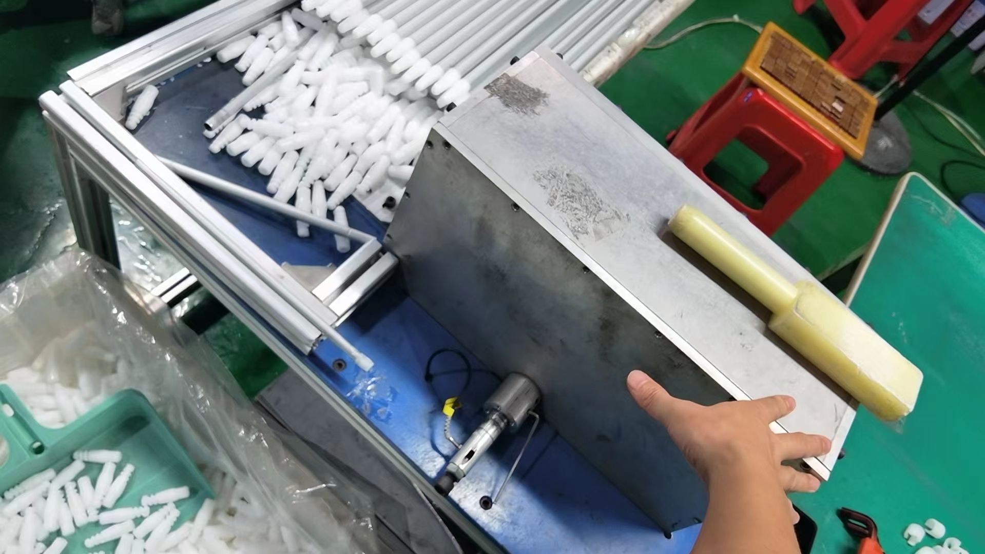

看到有一种机械结构是拖把杆打点的,视频图片大佬们可以看看。小弟现在没看懂里面是怎么动作的,结构没看明白。
可以看到下面有一个SDAJ气缸推动齿条
成品打点分布图
成品打点分布图
气缸型号SDAJ100*80
气缸型号SDAJ100*80
外观图
外观图
外观图2
外观图2

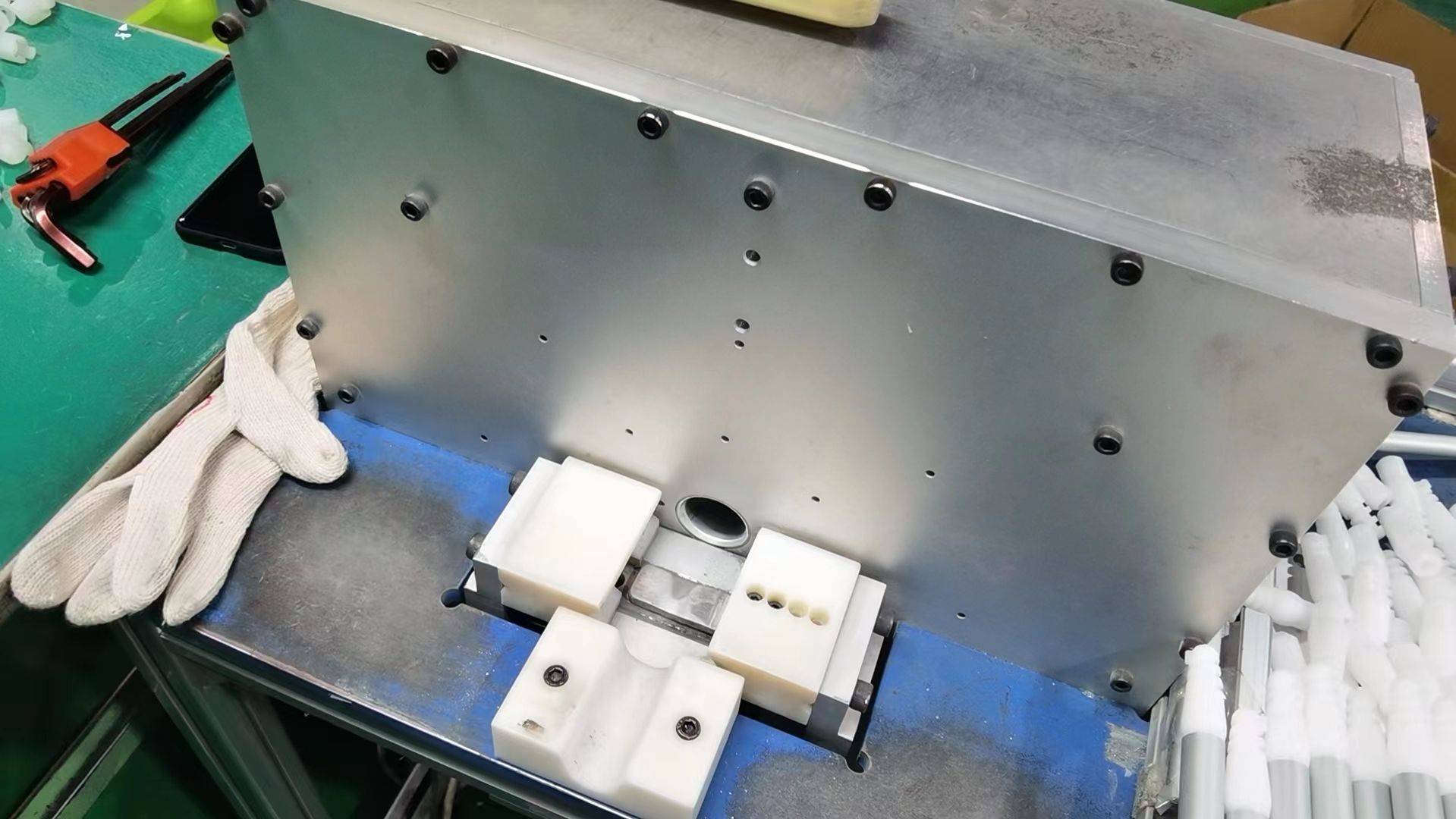

打点内部
打点内部
内部齿轮齿条
内部齿轮齿条

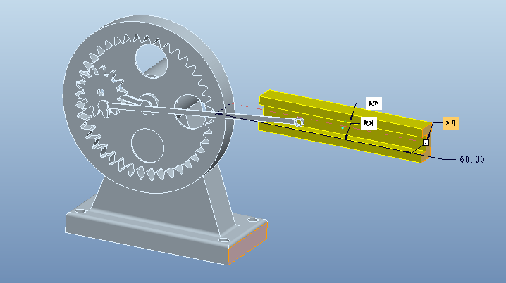

发表于 2023-9-13 15:03:21 | 显示全部楼层
快门结构?卡盘也是旋转驱动然后往中心夹紧。
发表于 2023-9-13 15:04:54 | 显示全部楼层
内部大概这样

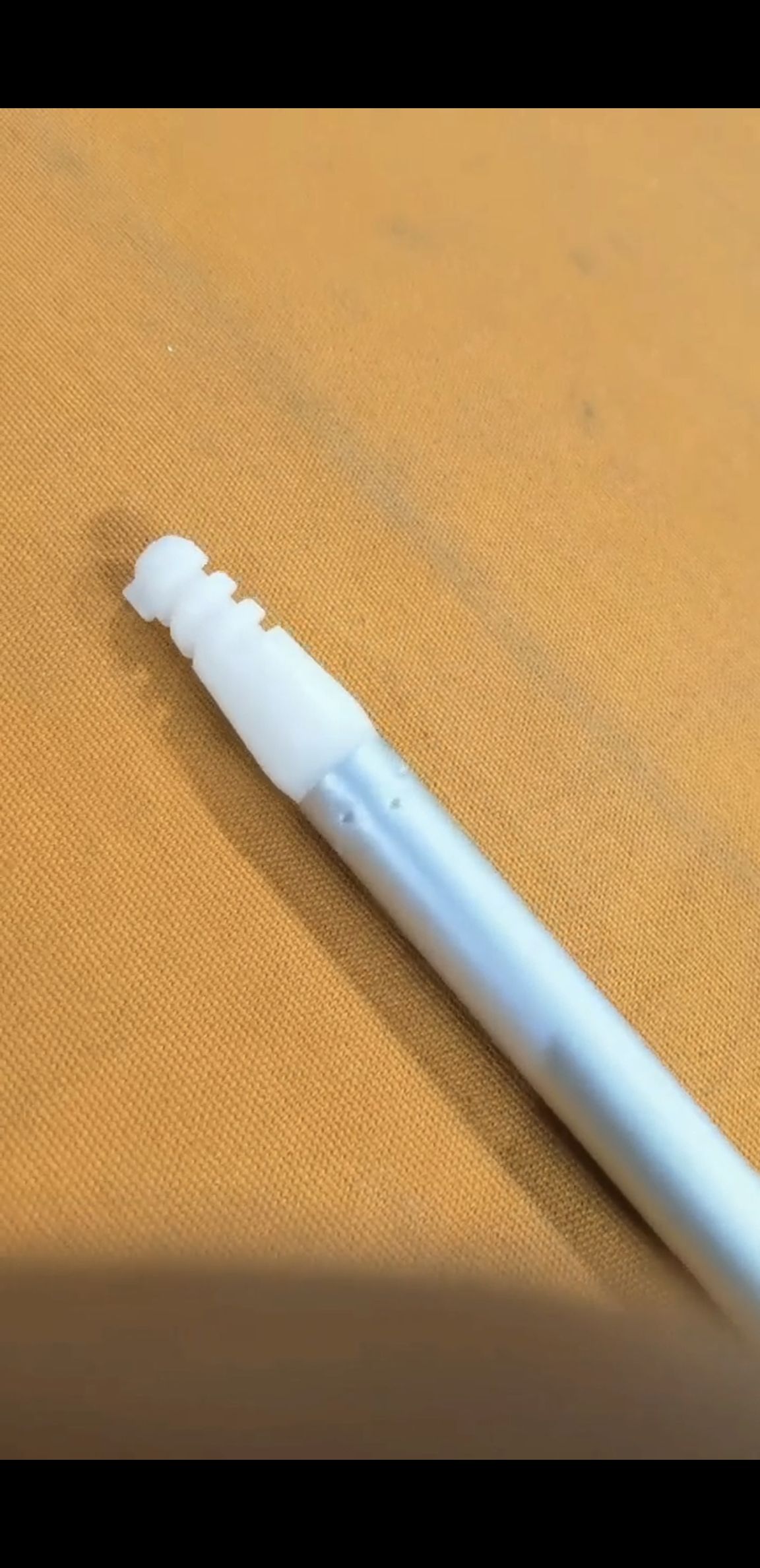

打点是什么用途?大概需要多大的力度?
猜测,白色塑料件,套在打杆上,装在机器里,然后“打点”。  发表于 2023-9-13 15:37
(๑•̀ㅂ•́)و✧:;你看那個白色的塑料件,應該是打點固定的。  发表于 2023-9-13 15:27
发表于 2023-9-13 15:52:17 | 显示全部楼层
应该是,打点是为了将塑料实心件固定在铝管上,拆过的拖把杆就这样
 楼主| 发表于 2023-9-13 16:03:28 | 显示全部楼层
对滴,打点就是防止塑料头脱落
