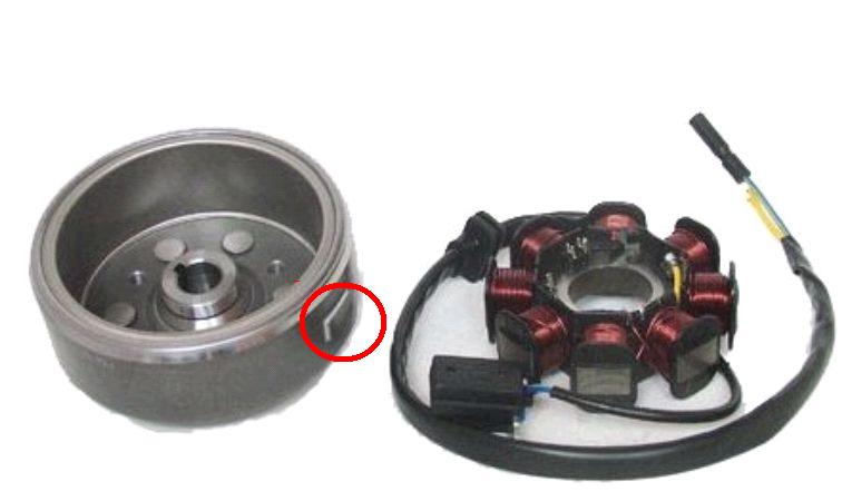

一般的摩托车,磁电机飞轮上都有一个凸台,如下图,外围直径约为110mm。这样的飞轮壳的制造工序是怎么样的?

说的太抽象了,发个图片上来。
有些车轮是压铸出来的,有的是冲压成型的。

重新贴了图,请看一下

冲压成型的

楼主说的凸台(附图红圈处)是发动机点火触发吧,我见过的有的是焊接的,有的是从内向外冲压成型的。

有些飞轮壳上是多个凸台的,那也是先拉伸,后从内向外冲出凸台的吗?

是从里边冲出来的
