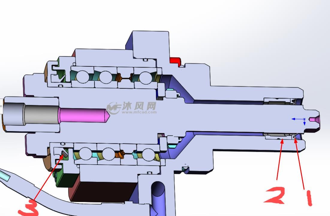

3和1看着像油封

1跟3都是骨架油封,只不过是不同的结构,2那个是个隔环吧,就看结构好像2上面还有O型密封圈的样子

斯特封

2是滚针轴承,外圈,内部滚针没表示出来,,,

骨架油封

油封
