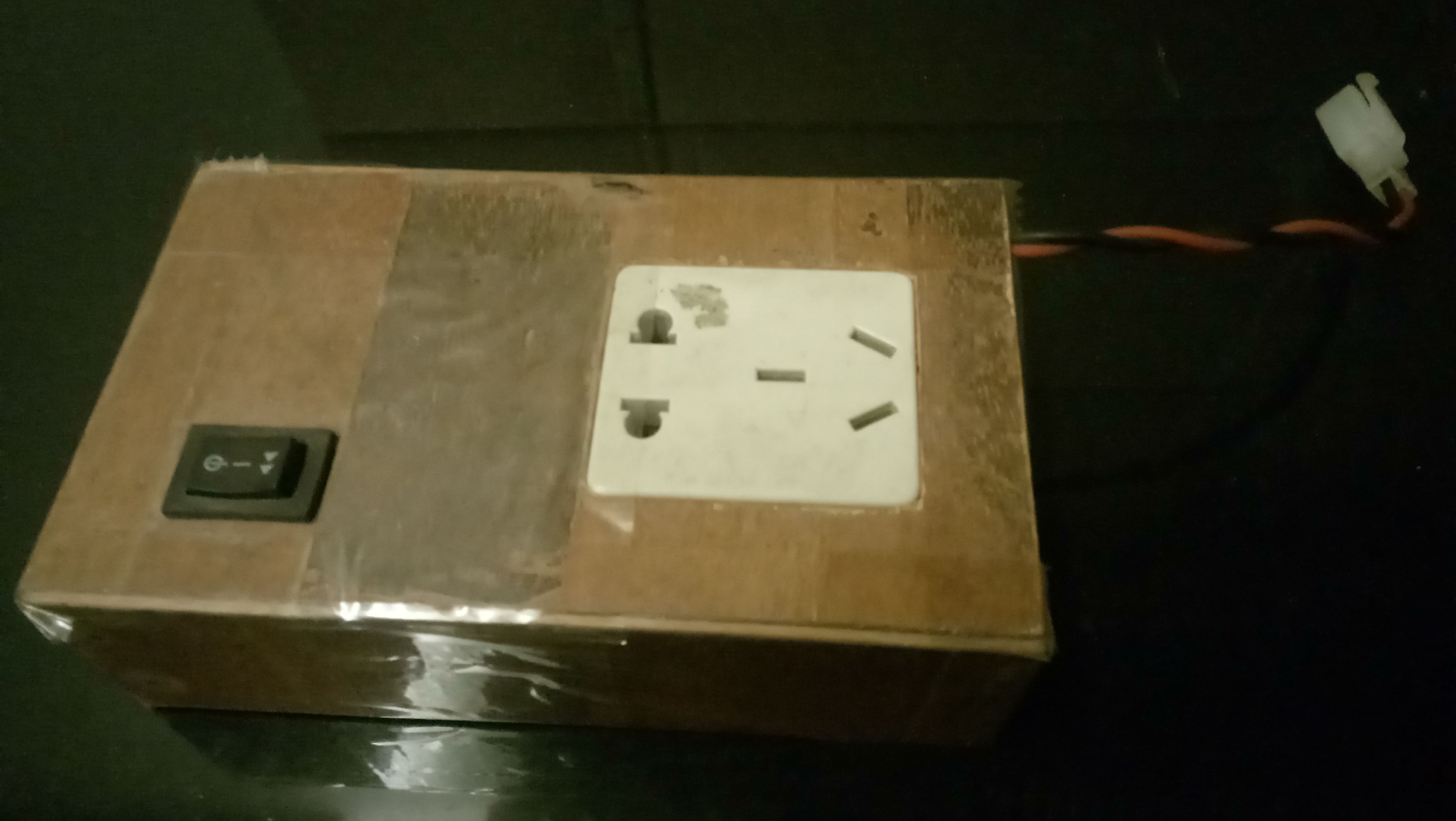

先上图
说起来就是十几年前了,那时候住在一个老小区,一到夏天,开空调的多,电力变压器那里总出故障。影响孩子学习。就做了一个小型的逆变器,只有100W不到,目的是能点亮一个台灯。
图纸资料都找不到了,大致原理讲一下,和大家交流。
1、输入电压为12V的电瓶

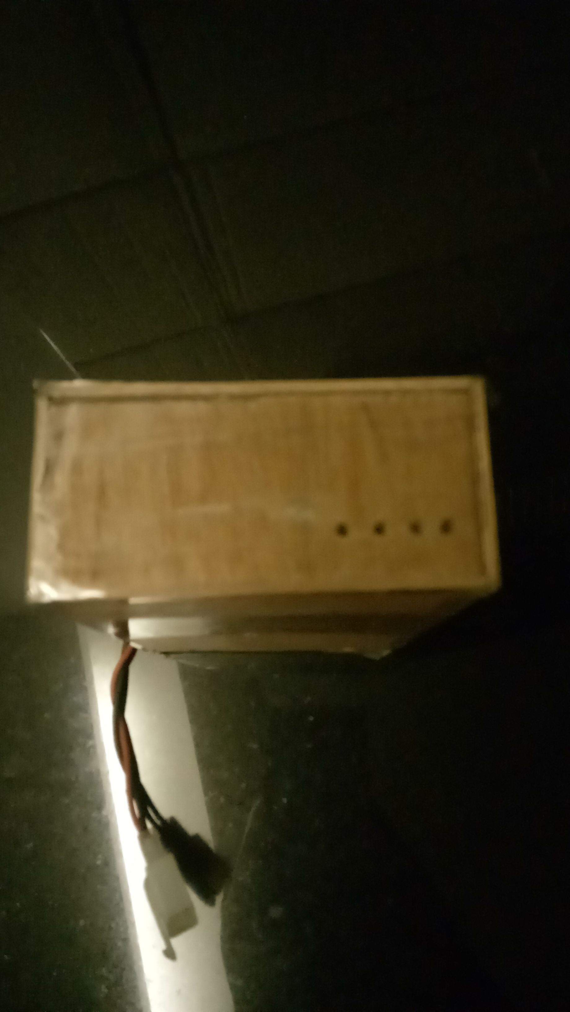

2、第二张图木盒上有四个孔,里面对准的是4个发光二极管,利用一个LM324四电压比较器,显示当前的电量。
3、用一个78L05稳压后,双三极管多谐振荡器做震荡源,产生30KHz的方波,驱动图腾柱电路。
4、图腾柱电路推动两只N沟道MOS做成的推挽电路,经高频变压器升压,输出30KHz的高压交流电。
5、用两只肖特基整流,电解电容滤波,得到大约311V的直流。为什么要311V?220X1.414=311
如果你用的是节能灯一类的电光源,这类灯是交流进入,整流滤波,驱动电子镇流器带动灯管发光。你已经不需要把直流变成交流了,已经可以使用了:直接用311V高压直流点亮灯管。
6、用一个LM358做成30KHz的三角波发生器和50HZ的正弦波发生器,经过与门电路,形成H桥的推动信号。
7、用4个IGBT做成H桥,输出220V,50Hz交流输出。
