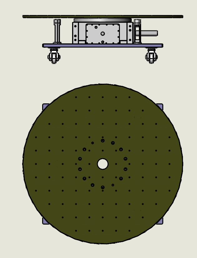

最近有个项目客户需要一个负载5.5吨的转盘,结构如下图所示,图中是之前的项目承重 1吨,新项目承重5吨,台面的设计没有思路,感觉只是简单的加厚台面大板,有点太笨重了,所以发帖,集思广益,有没有好的想法

能不能把立式车床底座结构抄过来。
发表于 2023-9-8 17:20:25 | 显示全部楼层
挖机底盘你值得学习

发表于 2023-9-8 18:07:24 | 显示全部楼层
老图用的是回转轴承吗?剖开看看
发表于 2023-9-8 18:07:40 | 显示全部楼层
哎哎压 发表于 2023-9-8 17:27
这种回转支撑轴承,挖掘机的回转,塔吊的回转都是使用的这种。负载绝对没有问题。精度也够
还要看预算
 楼主| 发表于 2023-9-8 18:23:51 | 显示全部楼层
喂我袋盐 发表于 2023-9-8 18:07
老图用的是回转轴承吗?剖开看看
用的分度盘
发表于 2023-9-8 18:53:06 | 显示全部楼层
5.5t,加筋考虑过吗
考虑过,但是不清楚怎么加合适  发表于 2023-9-8 19:19
发表于 2023-9-8 20:32:55 | 显示全部楼层
直接买个和板一样大的回转轴承
这是一个思路,感觉有搞头  发表于 2023-9-9 08:53
