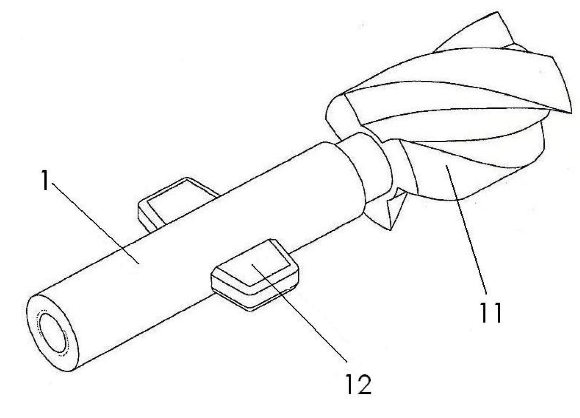

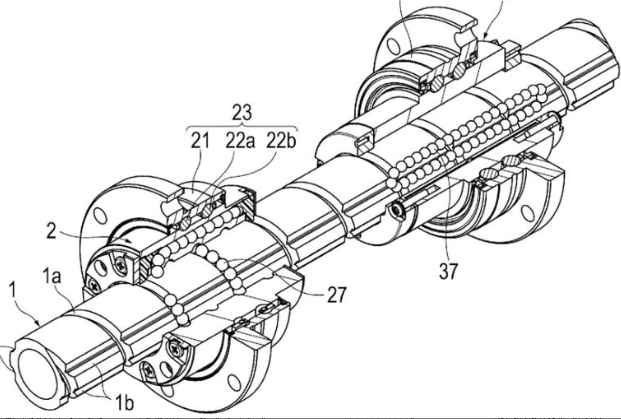

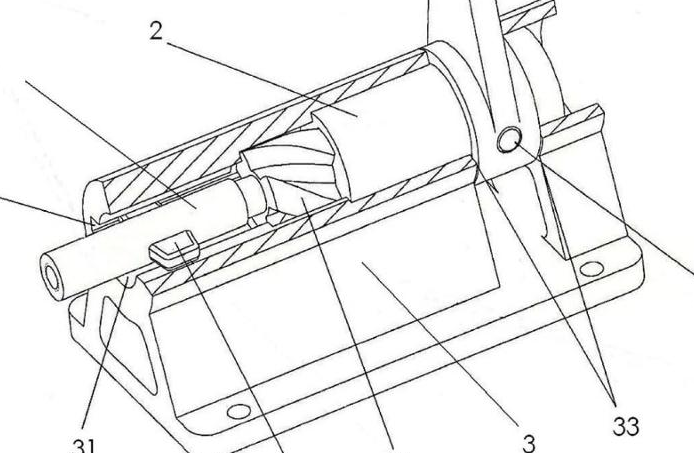

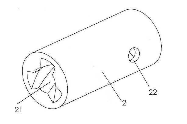

这种螺旋传动机构,螺旋升角大约50°左右(工作人员讲区间在45°-90°),就是将螺杆的平行移动转化为螺母的回转运动,同时也能够将螺母的回转运动转化为螺杆的平行移动。这种结构通过螺旋面增大了传动的接触面,主要为了抵抗受到突发外力的作用。但是在实际传动中也是因为面接触传动起来比较困难,这样是不是不合理啊,如果在中间加上滚珠或者滚柱什么的传动会顺畅,但是抵抗外力变化的作用是不是也没有了呀。
那个我不太专业对这个不太懂,说的差错请见谅啊。
下面图是一件专利,申请号是CN201220520278.8,滚珠的是另一个专利申请号是CN201880076242.5

发表于 2023-9-12 16:12:45 | 显示全部楼层
你说的这两种情况,就类似梯形丝杠和滚珠丝杠的区别
