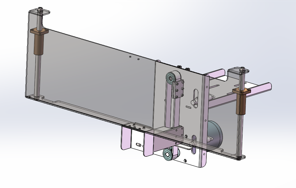

利用同步带将透明的工件升降,2个力平行提升有那些地方要注意的? 7c4d96ec61207d3eeb4611e3129e874.png faee49560bf17326ac67ee0849b92dd.png

发表于 2023-9-7 14:42:28 | 显示全部楼层
钣金挺多,注意强度。
 楼主| 发表于 2023-9-7 14:47:33 | 显示全部楼层
东海fyh126 发表于 2023-9-7 14:42
钣金挺多,注意强度。
力分析一个重力向下,一个提升力向上,两个力平行。强度的大小与连接距离远近的关系?
发表于 2023-9-7 14:48:37 | 显示全部楼层
个人觉得向上提升机构 只连接同步带 不是很合理吧,同步带本来就是柔性材质,你这提升过程中不会倾斜?
 楼主| 发表于 2023-9-7 14:50:31 | 显示全部楼层
有2个直线和光轴导向,同步带只是提供上下的力
发表于 2023-9-7 14:54:44 | 显示全部楼层
结构问题不大,钣金厚度够了就可以了,你这么小的负载,为什么选用电机不用气缸,有停止位置精度的要求吗
发表于 2023-9-7 15:20:23 | 显示全部楼层
都是薄板,两个固定套的距离有点远,感觉上下运行过程中容易卡起,间隙放大点。
 楼主| 发表于 2023-9-7 15:31:13 | 显示全部楼层
没有气源,有电池
 楼主| 发表于 2023-9-7 15:32:49 | 显示全部楼层
有实践过,不卡顿,主要想请教受力分析方面知识
发表于 2023-9-7 15:33:18 | 显示全部楼层
我这里吃过亏的。就一点提示你一下。同步带的两端有个同步轮,同步轮的轴和钣金连接。在连接的地方一定要注意强度。因为同步带是张紧的。在张紧的过程中,如果你安装轴的钣金强度低的话,会出现越张紧轴越斜,导致你电机带不动。这点要注意。很多工程师都会忽略这个问题的。其他的就是平行度要调整好就可以了。
