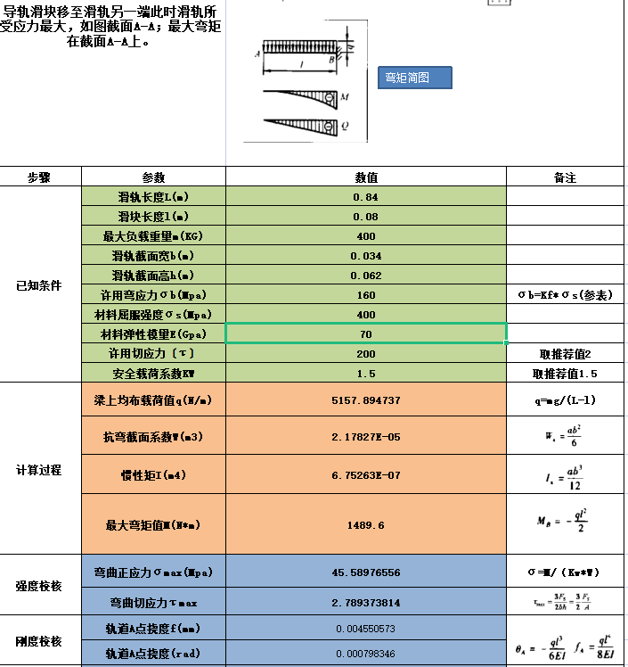

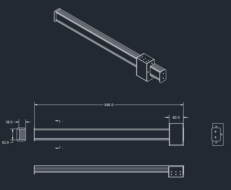

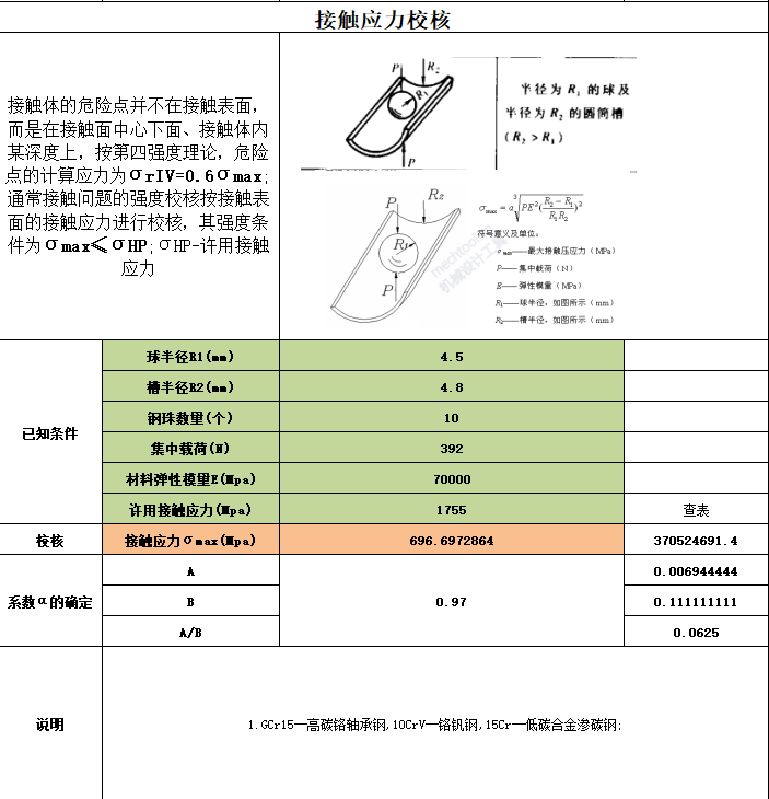

如题,老板让设计一款导轨,导轨长度840mm,滑块长80mm,导轨安装到框架上,左右各装一处导轨,最大承重800KG。导轨和滑块间有滚珠滑动。滑块固定在机架上。滑块尺寸和导轨尺寸见图,材料用7075。下面是自己做的强度和刚度校核,不知是否正确。还有各就是滚珠间接触应力的校核,不知是否正确。还是不够有遗漏和不合理的地方还请各位前辈指教,谢谢。

发表于 2023-9-6 19:25:05 | 显示全部楼层
800kg用铝块。。。。不考虑精度吗?
发表于 2023-9-6 19:36:06 | 显示全部楼层
直线度是多少 挠度是多少

 楼主| 发表于 2023-9-7 08:36:44 | 显示全部楼层
梓州 发表于 2023-9-6 18:29
直接购买直线导轨不香吗?
哎 各种原因吧 老板不同意能买肯定就买了
 楼主| 发表于 2023-9-7 08:39:06 | 显示全部楼层
东北小王子lk 发表于 2023-9-6 19:25
800kg用铝块。。。。不考虑精度吗?
精度没有直线导轨要求那么高。之前没怎么接触过航空铝 不知道实际做出来啥样
