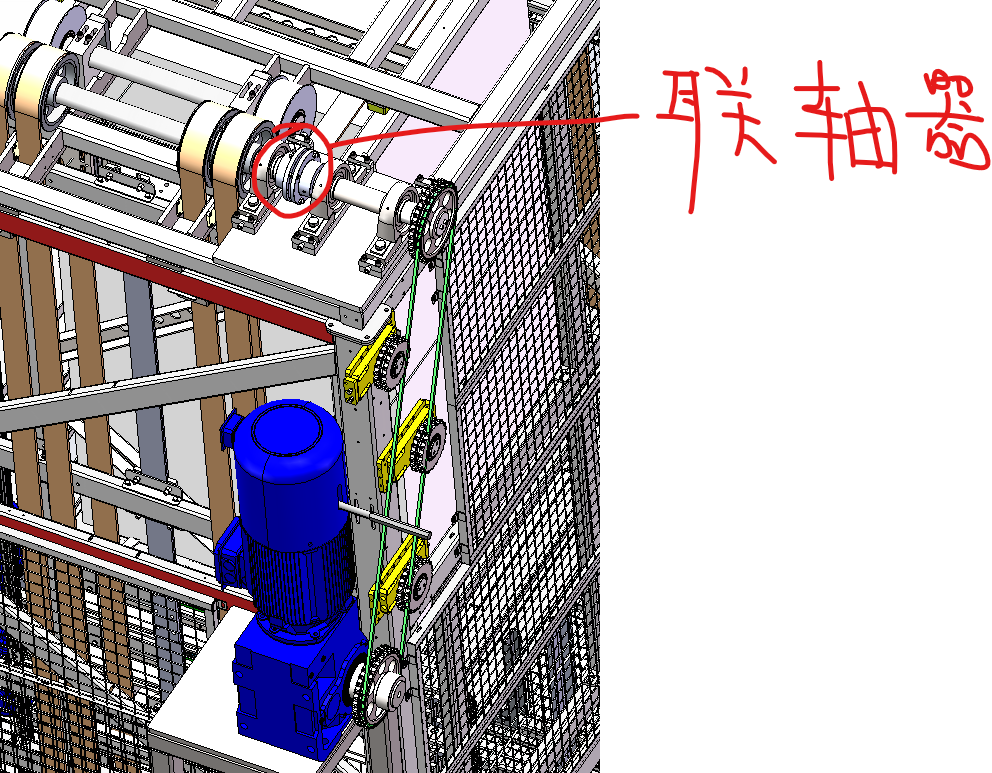

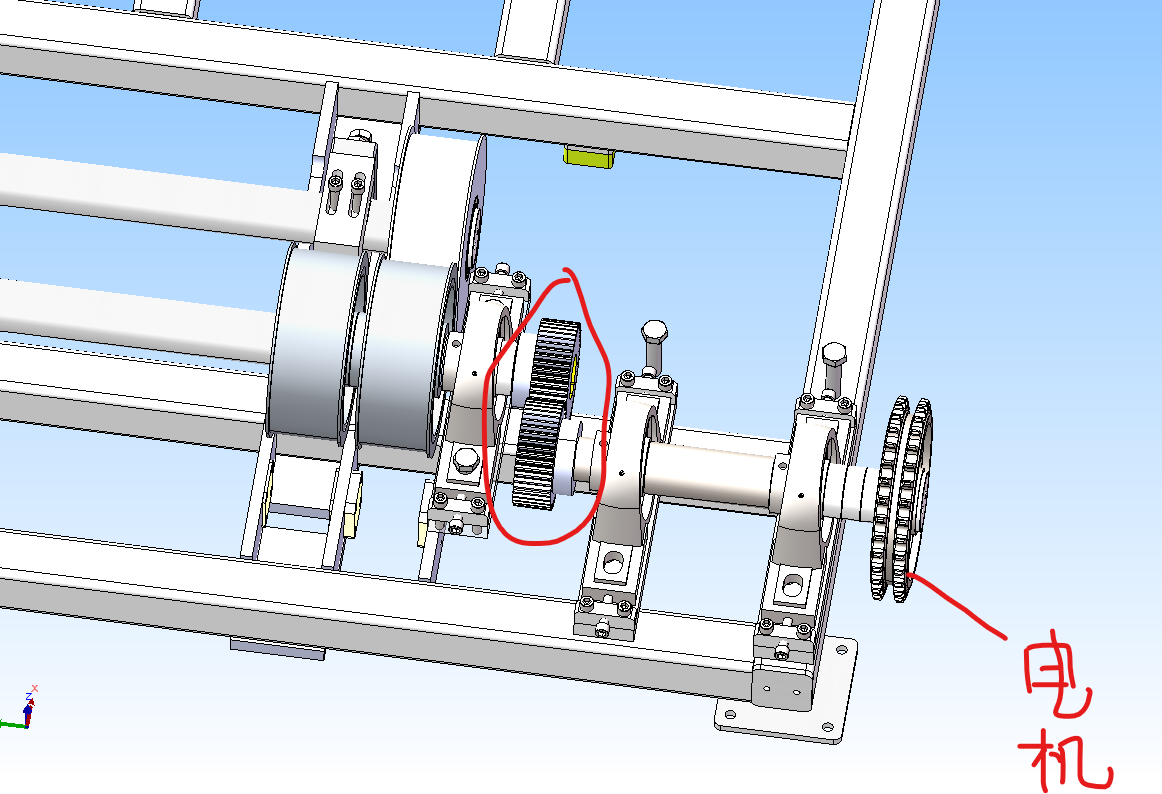

如下图,原先用的膜片联轴器连接的,但是同心度不好调整,同心度调不好的话联轴器膜片容易损坏。外侧链轮是通过电机链条传动的,电机功率18KW。
考虑到膜片联轴器装配不好调整,更改为齿轮传动怎么样呢?工况的话是频繁正反装,电机输出到此处转速月180r/min。

发表于 2023-9-6 14:15:22 | 显示全部楼层
看不到图呀,鼓齿对中要求没那么高,可以考虑下不

 楼主| 发表于 2023-9-6 15:02:30 | 显示全部楼层

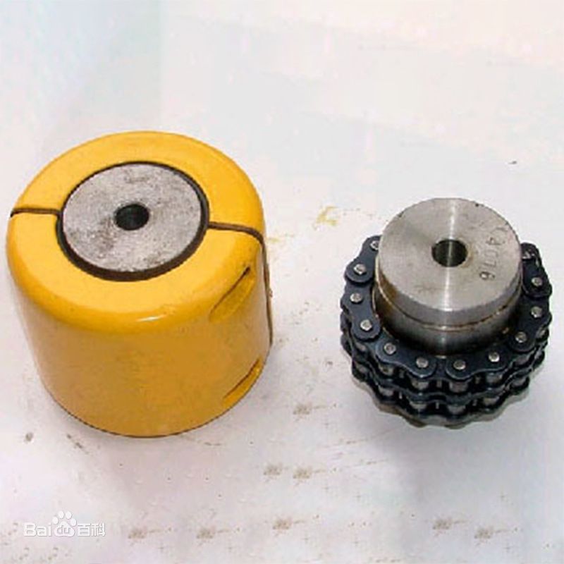

发表于 2023-9-7 09:44:13 | 显示全部楼层
为什么不用链条联轴器,成品不香么
发表于 2023-9-7 09:49:48 | 显示全部楼层
还不如用联轴器,联轴器为什么同心度不好调节,自己不动脑子吗?设计上来保证啊,高度由一个加工面来定位,左右带座轴承你可以微调,本身联轴器可以允许一定的角度和同心度的偏差的,这种结构我都用过几十遍了,很成熟的结构。
