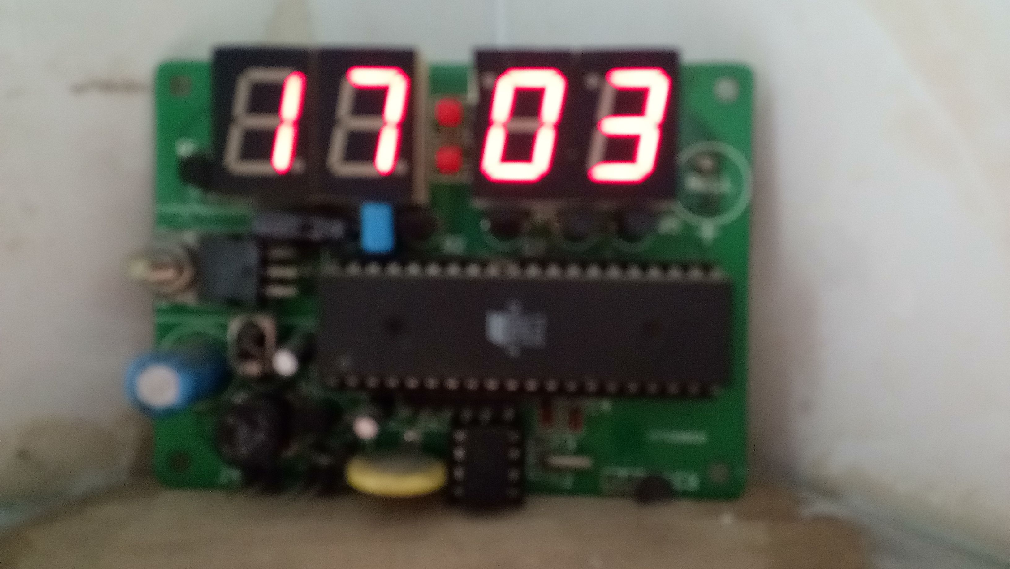

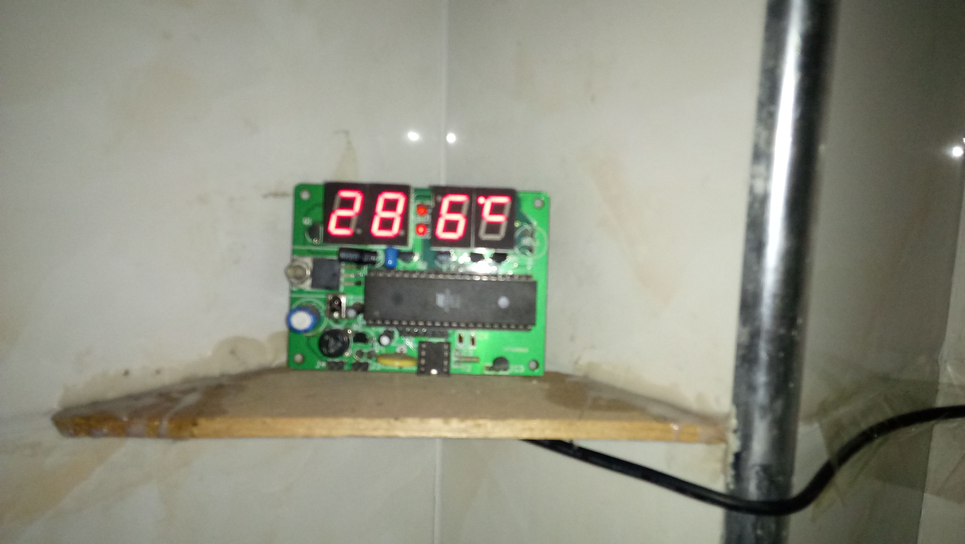

前面说过做一个电子钟,那个是捡来的板子,说实在话,堂堂的89S52,去做一个那样的钟表,太浪费了。
各位如果有感兴趣的,想仅仅做一个钟表的话,用一个89S2051就足够了。89S2051只有20个腿,89S52有40条腿,真的太浪费。其实浪费的不仅仅是管脚,内部定时器、存储器、RAM,中断各种资源都是浪费。
前面说过那个表不能停电后续走,车速表里面带时钟功能,有一个DS1302,可以停电后续走。

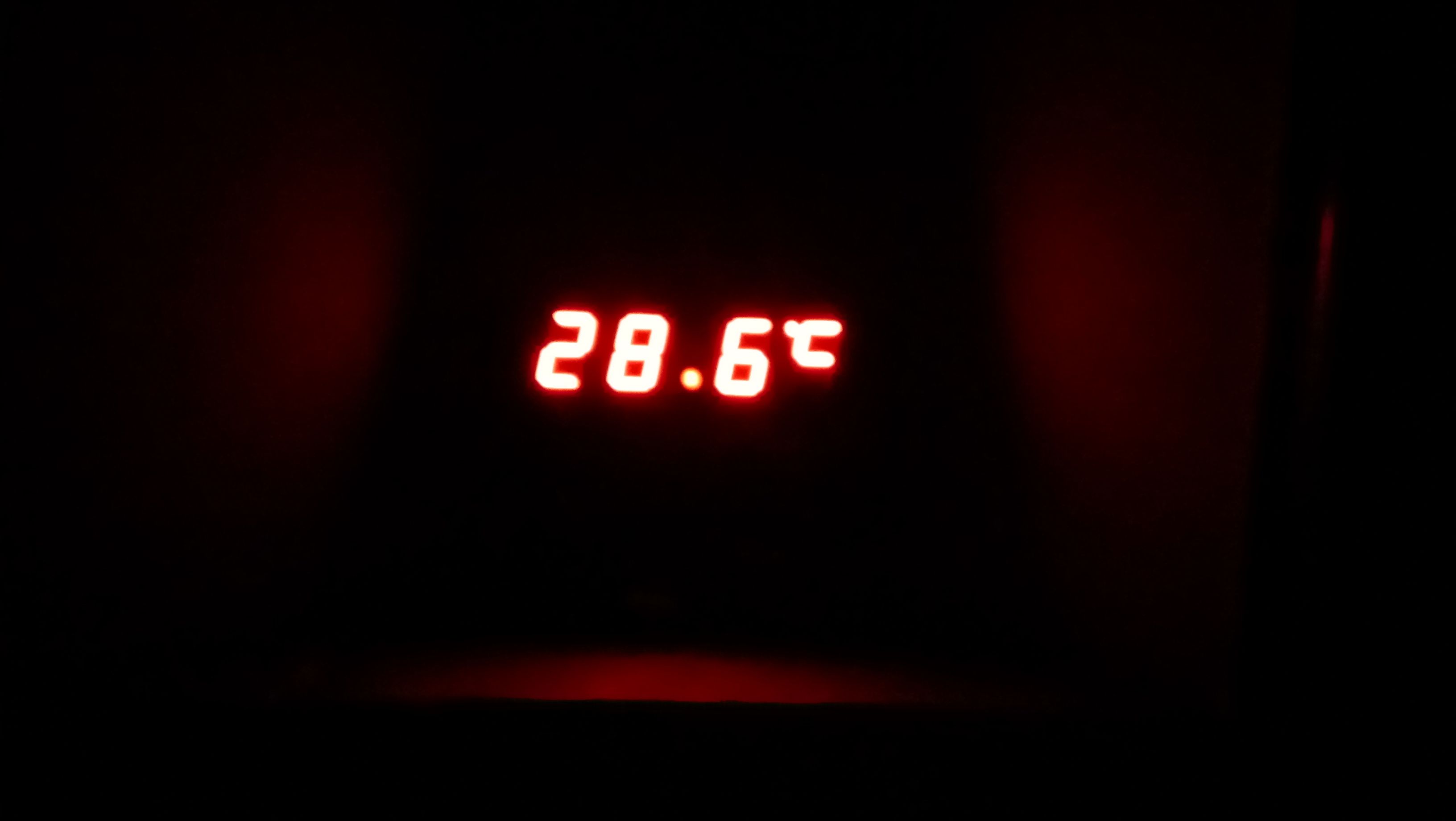

这次这个钟表,不但要加上DS1302,还要能切换显示温度,有遥控输入的口,优点是只要有个遥控器,可以不在板子上设按键。
因为用的89S52,还有很多多余的IO,所以加了一个蜂鸣器,用于定闹或响应遥控按键,还增加了一个控制输出,用于定时控制其他设备。
电源为了扩展输入范围,加了整流、滤波、7805稳压。所以8到30伏的直流、交流电源都可以使用。
先上个图吧。PCB、原理图、代码,看看还能找到不,找到就贴上来。

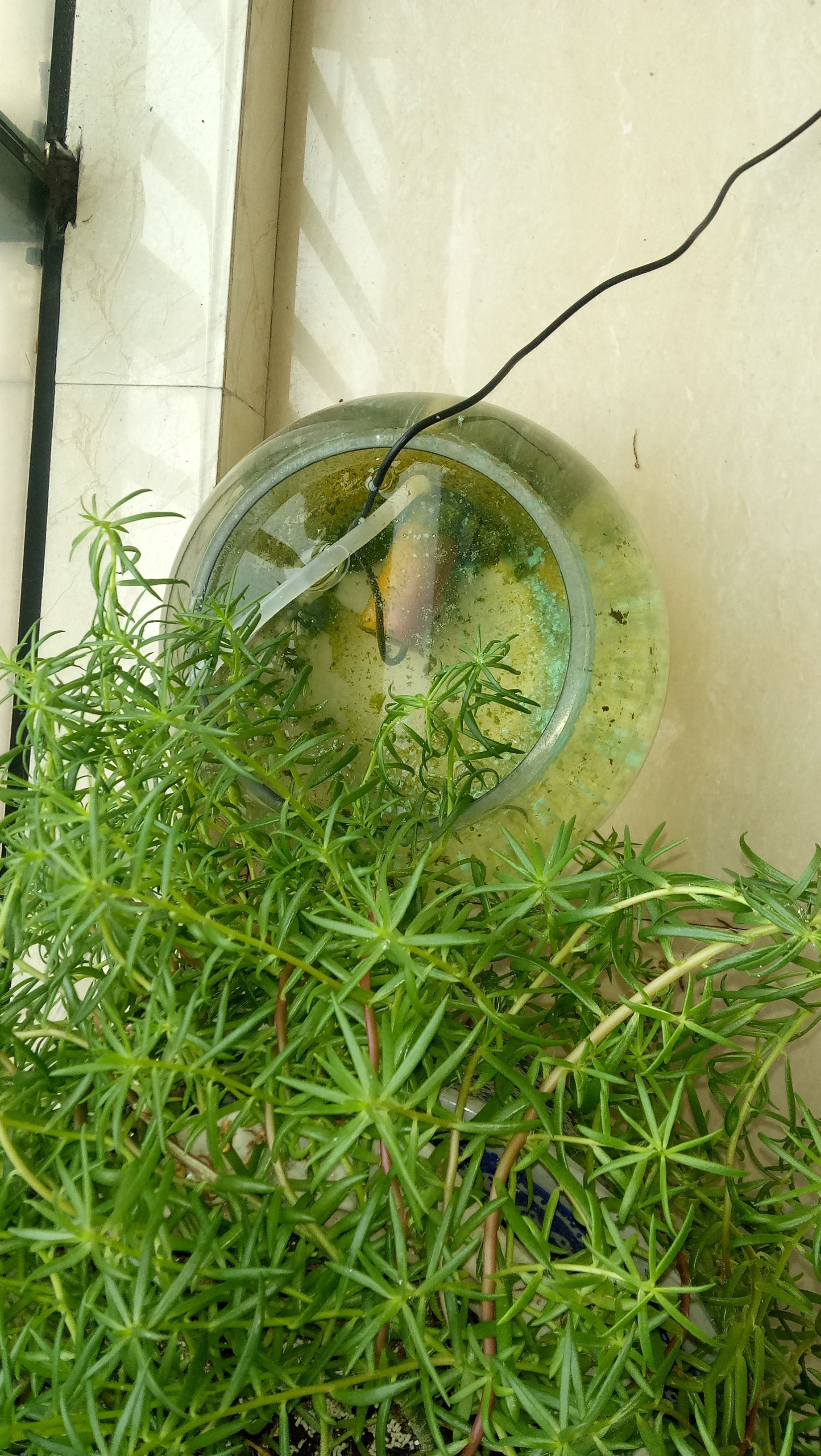

记得坛主有次问大家,长期不在家,花怎么浇水。当时我说,我用个电路控制浇花。
就是用的这个东西。
我程序设定,每晚子时让某个输出口输出高电平,控制一个直流继电器,带动鱼缸水泵浇水4秒。
因为有了DS1302,所以,只要不是在需要浇水的时刻停电,这个设备都会自动工作的,曾经春节回老家半个月,回来发现鱼缸里水都抽完了。
下次,我就把水泵换成电磁阀,装在自来水上了。
