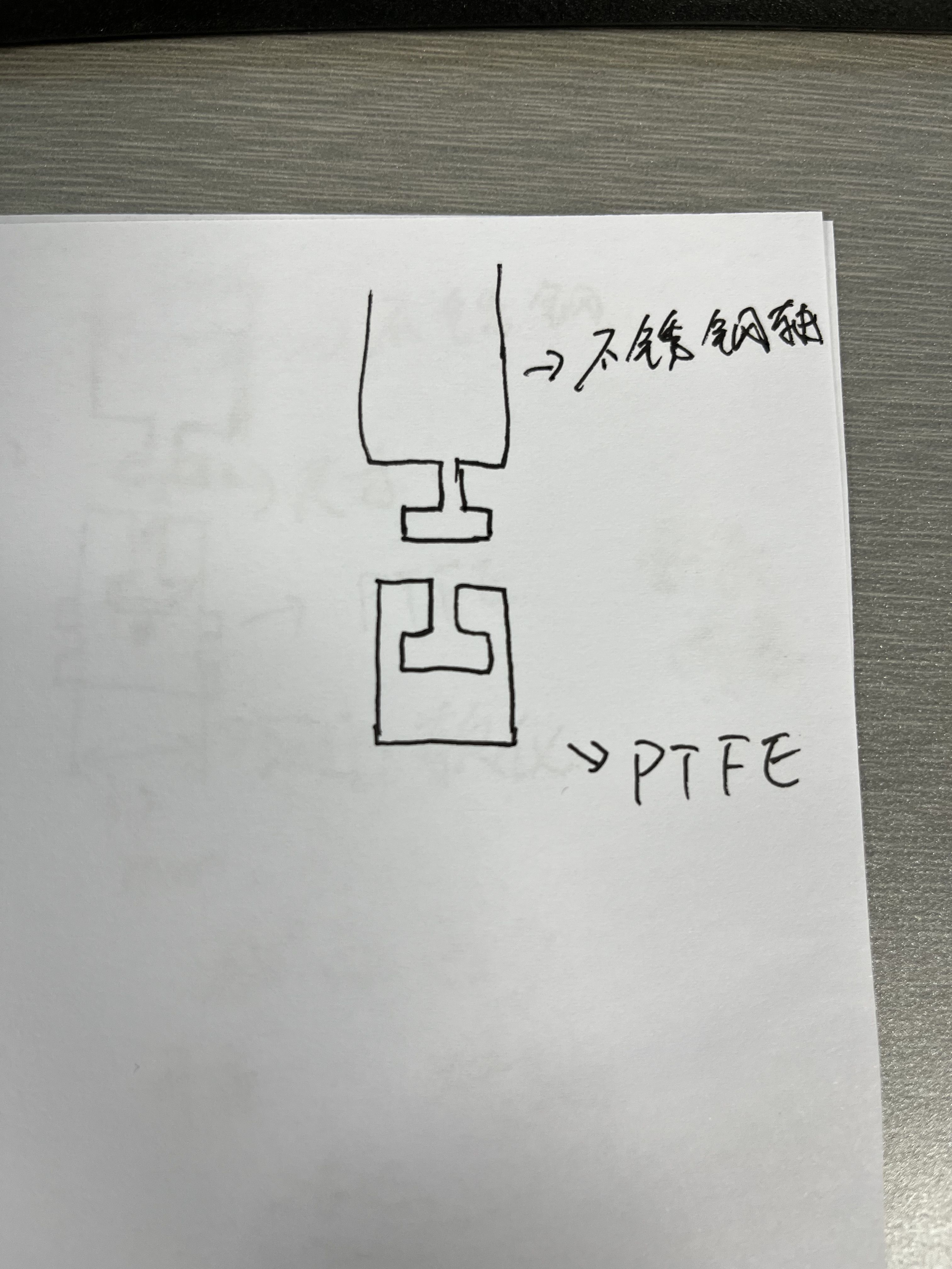

发表于 2023-9-4 15:18:12 | 显示全部楼层 |阅读模式
加热PTFE材料,待材料软化后将不锈钢杆压入其中,主要受轴向拉力,过盈的具体尺寸应该怎么计算。

发表于 2023-9-5 09:10:43 | 显示全部楼层
任何规定都有前提。公差配合前提必须是刚性材料,也就是尺寸可以稳定的测量和控制。你这软化了还怎么谈公差呢,大尺寸都保证不了,还公差呢。你这种情况,不能靠过盈,要靠零件上的结构来保证拉力,比如,轴上加一个垂直的销子之类的结构来实现拉力,类似这样的结构。
这样,软化后的材料冷却后,就和金属件之间互相嵌入了。这时候,你再用有限元分析非金属的变形和受力都可以了。硬压入配合的公差,在受力不大的情况下问题不大,在受力大和重要的场合还是要慎重吧  发表于 2023-9-5 09:15

 楼主| 发表于 2023-9-5 12:59:41 | 显示全部楼层
ytzhanggj007 发表于 2023-9-5 09:10
任何规定都有前提。公差配合前提必须是刚性材料,也就是尺寸可以稳定的测量和控制。你这软化了还怎么谈公差 ...
可能我没有表达清楚,后面是用结构来保证拉力的,轴的一端有、加工出一个凸台的样子,孔的那一端加工出一个凹台,类似于图片中的结构,主要是尺寸不知道如何确定。
 楼主| 发表于 2023-9-5 13:02:57 | 显示全部楼层
斯文棒棒 发表于 2023-9-4 16:57
材料软化装配和过盈装配应该不是一回事哦,软化装配的摩擦力感觉要小一些。
我之前可能理解错了,这应该不是过盈装配
