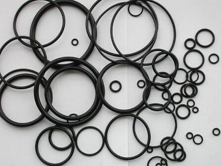

在阀门组装设备中,用组装O型圈地方很多,最近在考虑O型圈的上料方式。目前用过大多数是振动盘上料,也用过提升机和滚筒,小的不怎么变形的O型圈上料很方便,但是大点O型圈就有点麻烦,太容易变形了,请教下大家有没有好的方式上料。 5885359_20160322152716.jpg

大的 也可以用振动盘 尽量平躺出料
每次振动盘前加一个自动供料料仓 振动盘里面不要放很多料在里面
尴尬点就是不想用人,还想便宜。  发表于 2023-8-30 08:09
人工套好一叠  发表于 2023-8-29 17:33
不用振动盘有没有合适的上料方式呀  发表于 2023-8-29 16:49

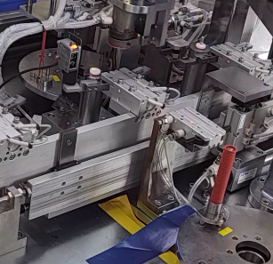

发表于 2023-8-30 08:54:14 | 显示全部楼层
三年前的一个设计,Oring套在圆棒上并配中空旋转平台,出料用步进丝杠顶升,取料和装Oring用自制的六爪气缸(仿雄克结构)。优点是柔性可适配不同大小的Oring,缺点嘛不太稳定
人工套的,旋转平台转到另外一边就可以套了。最简单肯定振动盘上啊,我是考虑通配才这样搞的  发表于 2023-8-30 10:54
圆棒上的料人工套吗?我这边是想做给单个工位自动上料供料的装置。我现在是即想自动还想简单还想便宜还想体积小,感觉误入歧途了。  发表于 2023-8-30 09:56
