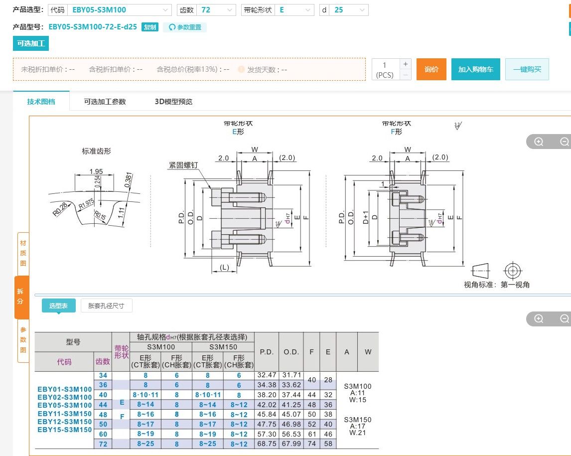

与张紧套配合的主轴直径做小了0.2mm,胀紧套拧到底无法抱紧,垫铜皮增加直径外,还有哪些简易补救方法
