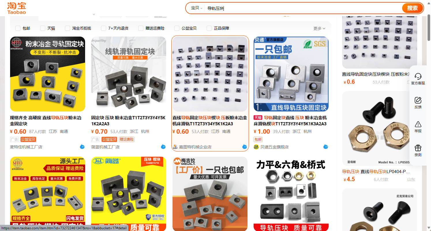

求助,长度两米五的矩形管上能安装直线导轨吗,使用过程中会不会卡住
发表于 2023-8-28 16:40:58 | 显示全部楼层
首先,铣削一个长的靠肩用于导轨一侧简单定位安装,然后在导轨另一侧安装导轨压块,等距排列,帮助导轨较直,然后测导轨行走平行度,根据平行度打表的数值,逐渐拧紧拧松各部位导轨压块,以达到设计要求直线度为准,这是普通机床上导轨安装的办法,你可以试试是否可行

 楼主| 发表于 2023-8-28 17:16:49 | 显示全部楼层
画图还是画图 发表于 2023-8-28 16:40
首先,铣削一个长的靠肩用于导轨一侧简单定位安装,然后在导轨另一侧安装导轨压块,等距排列,帮助导轨较直,然 ...
好的,多谢
