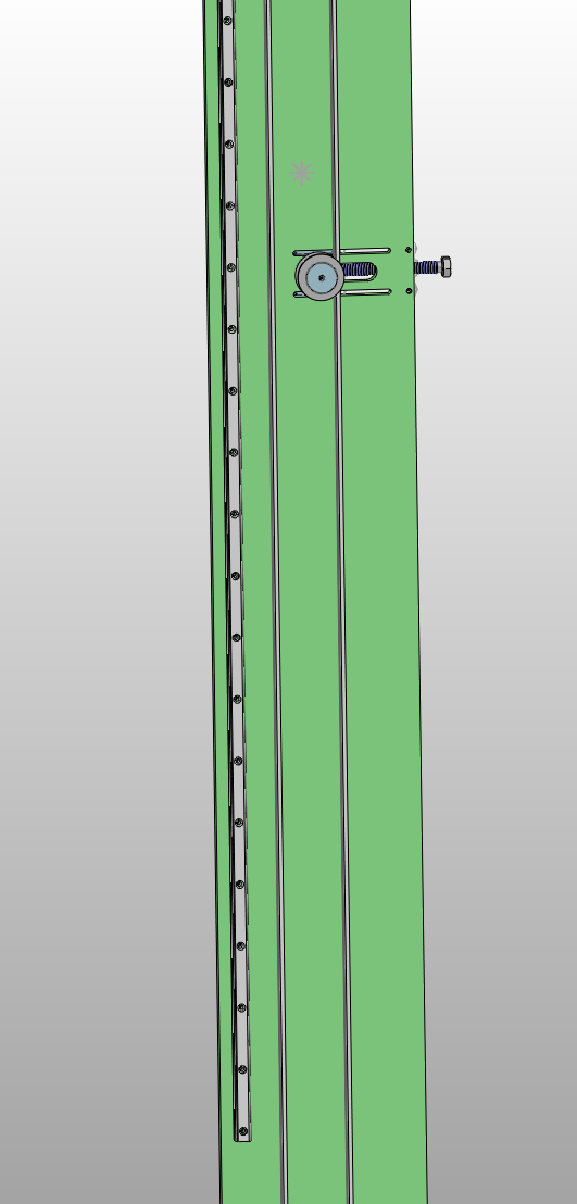

大佬们,就是需要竖直方向安装一个行程两米的直线导轨,用两米五的钢板没法保证直线度,用矩形冷弯空心型钢能保证吗,或者有什么其他的好方法
发表于 2023-8-28 14:09:02 | 显示全部楼层
焊个方钢,铣一下
发表于 2023-8-28 14:32:03 | 显示全部楼层
矩形管上焊层铁板,安装面铣一刀,没问题的

发表于 2023-8-28 14:56:47 | 显示全部楼层
要加工一刀才行,直接装肯定不行。

发表于 2023-8-28 15:28:40 | 显示全部楼层
一条导轨,不用加工直接装,垫一下没问题
 楼主| 发表于 2023-8-28 15:38:06 | 显示全部楼层
a86266726 发表于 2023-8-28 14:09
焊个方钢,铣一下
感谢,钢板线切割完不平直,通过焊矩形管能矫正吗
焊完会变形的,焊后加工一刀  发表于 2023-8-28 16:03

发表于 2023-8-28 15:45:52 | 显示全部楼层
你加工加工一刀不行吗
发表于 2023-8-28 15:59:45 | 显示全部楼层
两米长钢板线切割?真是人傻钱多,他妈的。
矩形管本来就不直,焊焊上去就直?真是人傻钱多,他妈的。
发表于 2023-8-28 16:34:22 | 显示全部楼层
矩管不规则,需要增加垫层,再加工吧
