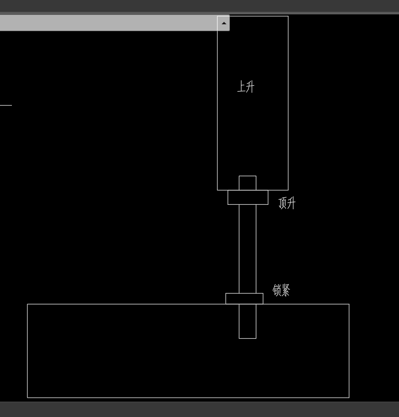

M8的螺纹孔可以钻40深吗?

楼主这个地方的螺钉是电机安装座顶紧用的吗?40孔深,螺钉拧起来效率低,可能顶起作用不明显了。
在加强筋面,钻个20的孔深螺纹,用个M8螺杆,电机座对应的把孔开到d10,深度看下降需求,电机座上升靠螺母顶着上升。
示意图
示意图

 楼主| 发表于 2023-8-25 22:11:03 | 显示全部楼层
在加强筋 ...
这个是在有需要的时候用螺丝顶着电机安装板偏转角度的,不是垂直上下!不偏转角度的时候又不能影响电机板上下移动。其他坛友的建议是对的!单纯在底下那个板钻一个比M8大的通孔就能解决这个问题了!
发表于 2023-8-25 22:22:58 | 显示全部楼层
上面几楼说的有道理,设计可以改进,不在累述。我说一下机加工为什么说难加工的原因吧:焊接的两块板肯定会存在解缝,钻孔好说,如果攻螺纹,丝锥会很容易断在里面,因为接缝处在攻螺纹时可能存在微变形,造成螺距变化,丝锥瞬时扭矩加大,丝锥就断了。
发表于 2023-8-26 08:46:53 | 显示全部楼层
不瞒你说,40厚的板子M5的螺纹我都做过通孔,我也没见人家说做不到。你这个问题大概率不是厚度的问题,是焊接的问题,是不是焊接那里材料问题钻不动啊?

发表于 2023-8-26 09:49:54 | 显示全部楼层
|只为更好发表于 08-25 22:11<br>这个是在有需要的时候用螺丝顶着电机安装板偏转角度的,不是垂直上下!不偏转角度的时候又不能影响电机板上下移动。其他坛友的建议是对的!单纯在底下那个板钻一个比M8大的通孔就能解决这个问题了!
哦,那是我理解错了。

发表于 2023-8-26 11:57:13 | 显示全部楼层
我就是把丝锥后部磨小了也能做出来,但是做出来了好用吗?那么小的地方扳手不好下手啊?
