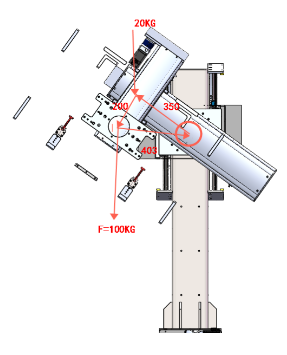

转台多节旋转扭矩计算,新人求助中心那个模组的扭矩是不是0啊?加惯性矩的话怎么计算

扭矩为0 也就是力偶等于0
还是把各个部件 位置关系 用尺寸标注出来 包括旋转中心线
还有各个部件的重心 也要表达出来
不要搭积木
如果是低速的可以按静力学分析 高速的需要引入加速度
发表于 2023-8-25 17:51:41 | 显示全部楼层
需要考虑加速度,T=F*d/2*效率系数   d(丝杠底径)
楼主的重量考虑不全,要把所有需要升降物体的重量考虑进去。
