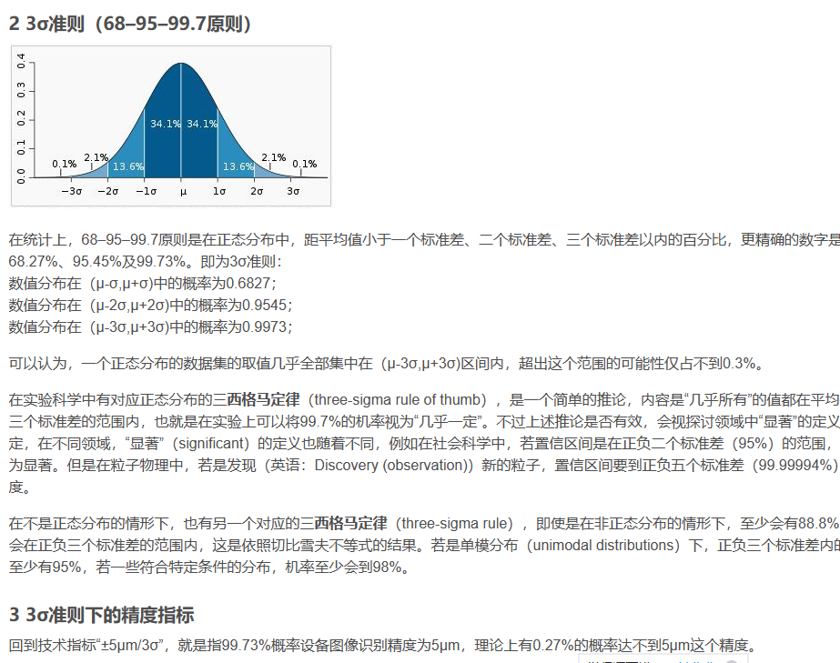

这是我刚找的3西格玛质量要求准则详细解释,也是看了楼主的贴子发现自己也不知道去找的。 测量精度高出被测量值一个等级,这个我是知道的,就是3西格玛不太清楚,这次学习了。
