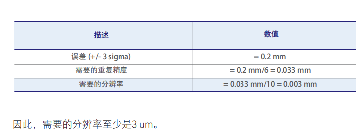

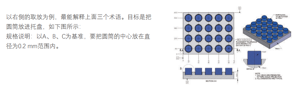

如图所示,(案例来自雅科贝思样册)这个取放案例中,4行5列,20个圆筒,要求位置度0.20,,为何重复定位使用0.2除以6  这个6是怎么来的,还有后面的分辨率为何又是除以10  小弟实在没弄明白,还请知道的前辈不吝赐教

重复定位精度为1个σ,+/-3σ=0.2,所以σ=0.2/6,测量精度比测量值高一个级别,所以,分辨率就是测量精度,所以,分辨率=0.033/10

重复定位精度为1个σ,+/-3σ=0.2,所以σ=0.2/6,测量精度比测量值高一个级别,所以,分辨率就是测量精度 ...
谢谢前辈解惑,小弟想追问下+/-3σ=0.2  为什么是正负3  这个3是怎么来的?

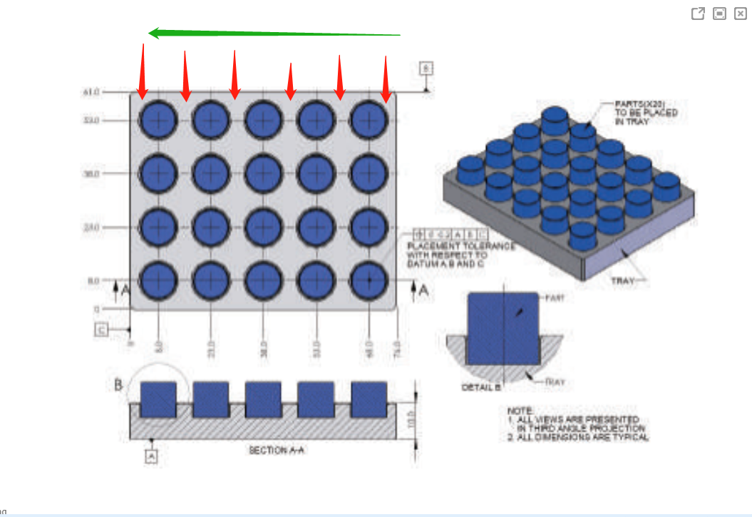

发表于 2023-8-25 13:56:09 | 显示全部楼层
按照绿色箭头行走,一共有6个区域(6个红色箭头),所以是0.2/6=0.03
分辨率是能控制的最小精度,是要小于重复定位精度的。为什么除以10,坐等大神回复。

发表于 2023-8-25 15:04:44 | 显示全部楼层
mxj5438 发表于 2023-8-25 13:54
谢谢前辈解惑,小弟想追问下,+/-3σ=0.2  为什么是正负3  这个3是怎么来的?
高斯分布的3σ原则吧

发表于 2023-8-25 16:44:00 | 显示全部楼层
6西格玛质量管理,属于统计学的公差控制原理,±3西格玛是相应合格率的要求。
