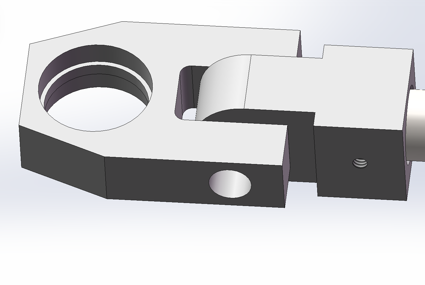

理论来说,运动必然是间隙配合,但是现在场合要用到横向无间隙又要相对运动,头痛,有没有大佬有办法,只要干预它的横向移动的间隙就行
无间隙运动的结构有吗,或者说有防止或干预运动的横向间隙问题

图中的两个零件会有20°左右的摆动运动,我说的横向移动就是间隙配合的一点点移动间隙

一点点是多少?1丝 2丝都不行么?
那你另外做其他机构去保证铰链的轴向移动呢

用轴承做铰接,可以预紧

可以转换思路,在不允许移动的另一端设置浮动接头转接一下然后把不允许横向位移的位置限制死行不

做一个根轴,轴肩顶住旋转部分的轴承内圈,另外一边做一个端盖也顶住旋转部分轴承的圈,同时轴和端盖互锁;
发表于 2023-8-25 10:43:17 | 显示全部楼层
要求不高就在两侧间隙内加圆垫圈。要求高就两侧加角接触轴承,然后用可调轴环顶住。

也没见你标尺寸,不知道能不能装轴承
中间轴用轴承约束,两边用螺母紧固【又能转动,又能保证横向间隙】

两边垫铜皮,用塞规控制涧西
