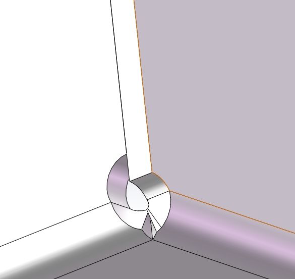

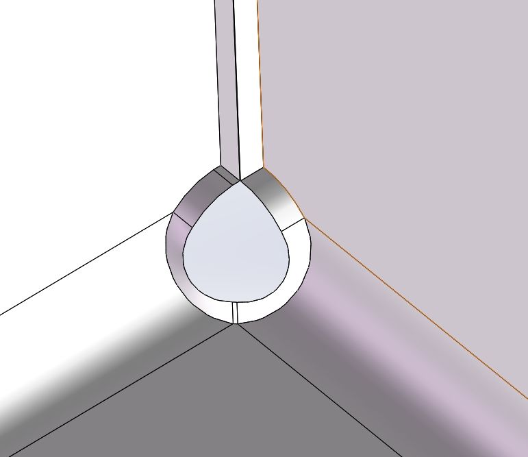

 楼主| 发表于 2023-8-24 17:22:18 | 显示全部楼层
这玩意儿是怎么弄出来的啊
这边角槽看着别扭啊,快改掉!别拉我,我有强迫症!  发表于 2023-8-25 08:47

发表于 2023-8-25 08:10:16 | 显示全部楼层
光润GR 发表于 2023-8-24 17:22
这玩意儿是怎么弄出来的啊
边角释放槽

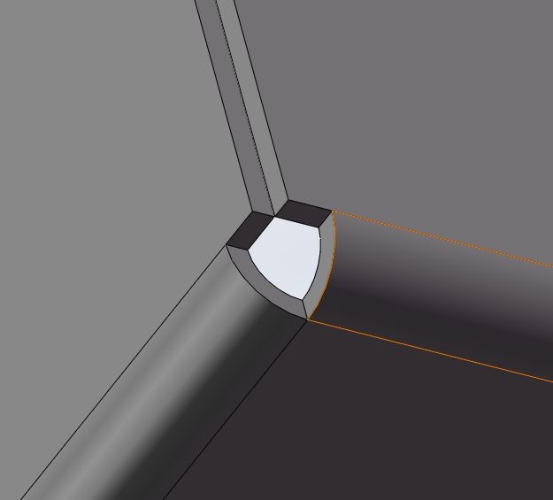

 楼主| 发表于 2023-8-25 10:12:14 | 显示全部楼层
白色那个是怎么画的,我只能画成黑色那种呢
补充内容 (2023-8-30 14:20):
谢谢您,不是颜色的问题,我画出来那个角用的闭合角,不是一整个圆
您这看一下材料 ,还有这个颜色是可以自己自由选择的  发表于 2023-8-30 12:59
