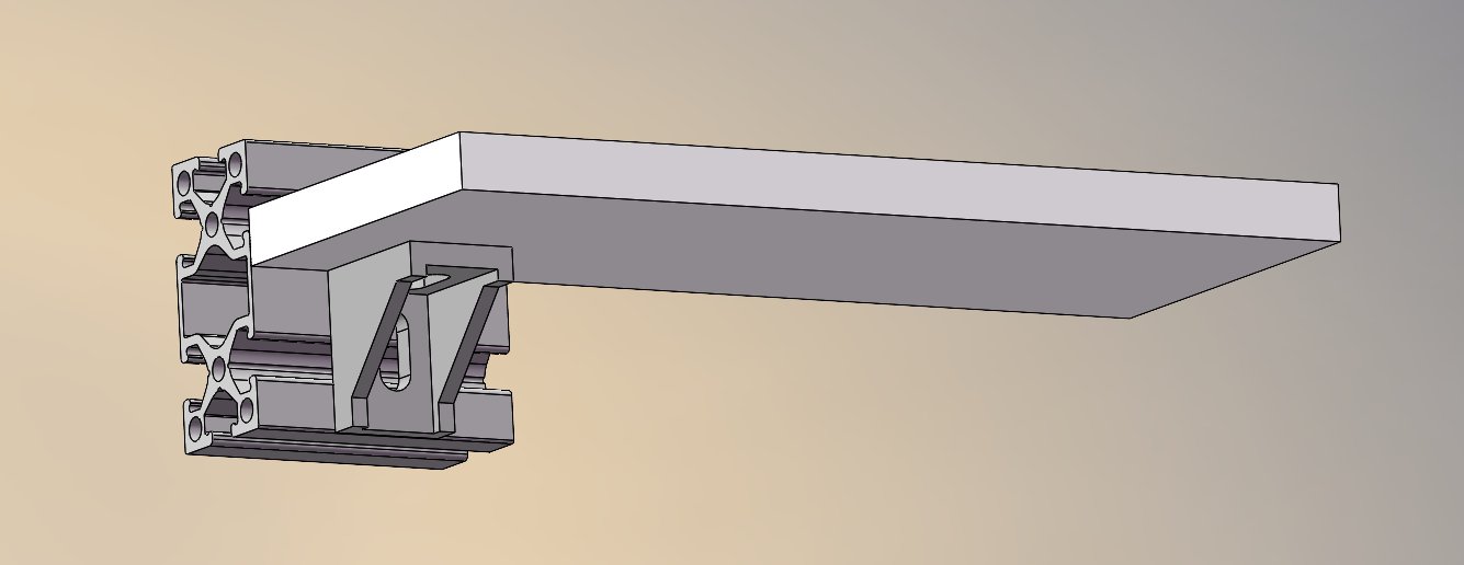

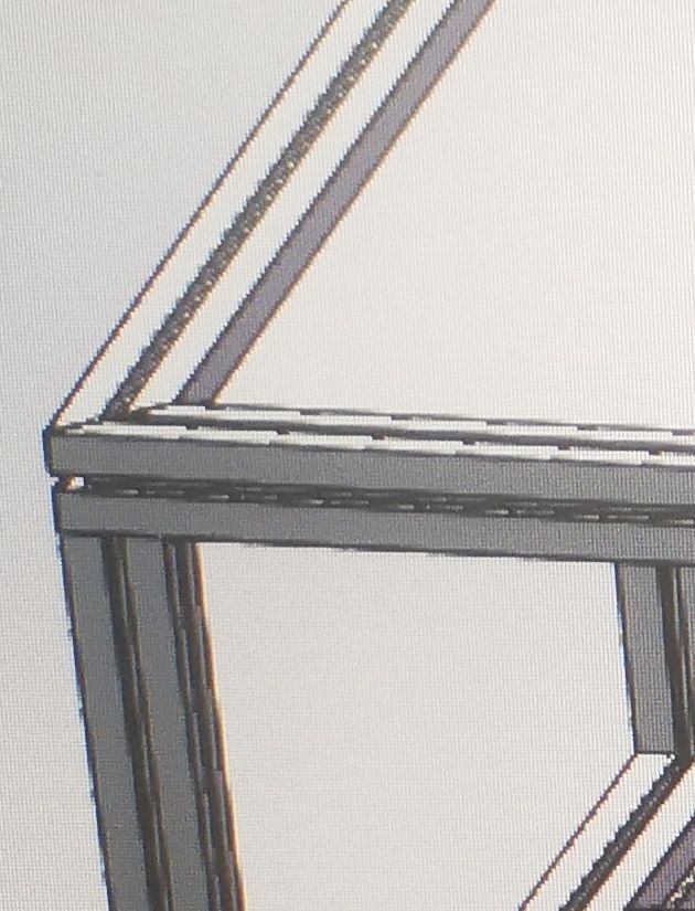

面板卡入铝型材这是方式能用于承重30kg重物设计嘛?总体尺寸1500*1000*900。铝型材规格是50*50。,面板需要下沉10-15mm,不能齐平。有没有更合理的安装方式
可以试试像25*50/30*60这种铝型材,面板下沉,在面板的下方用铝型材角件支撑连接和安装,这样应该没问题
发表于 2023-8-24 17:03:48 | 显示全部楼层
按承重方面,对于你给出的1500*1000的台面尺寸来说不算重;对于稳定性这方面,台面板自重才是关键,所以建议条件允许的话内衬做多一层型材架来支撑,那些单靠结构件连接的不够稳固。

 楼主| 发表于 2023-8-25 18:10:36 | 显示全部楼层
想过,但是这样的话整个重量又重了,在整个框架轻的情况下,我已经把面板改成PE板,6mm,不知道板厚会不会有问题
