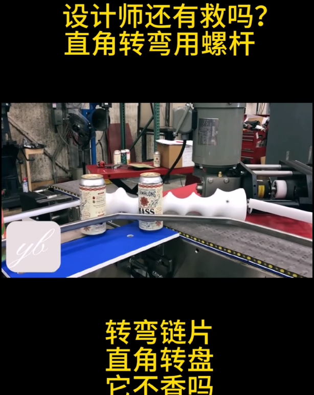

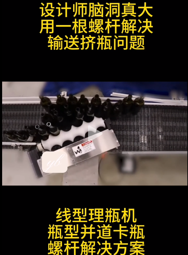

这个也许对螺杆情有独钟,什么地方都用螺杆来解决,大家觉得这样设计怎么样?

发表于 2023-8-24 10:06:40 | 显示全部楼层
在饮料瓶输送中,用螺旋分瓶很正常的。
然后还有无螺旋分配的,就是靠伺服电机定角旋转了
发表于 2023-8-24 11:20:12 | 显示全部楼层
分罐螺杆   饮料厂太常见了
发表于 2023-8-25 11:39:19 | 显示全部楼层
6468458 发表于 2023-8-24 11:20
分罐螺杆   饮料厂太常见了
灌装行业,一般螺杆用于进瓶的多见,这分道,转向也用这,不能说不行,成本是不是会高点?
可能我灌装行业做的少。
发表于 2023-8-25 11:56:00 | 显示全部楼层
第一个会不会卡瓶啊?
