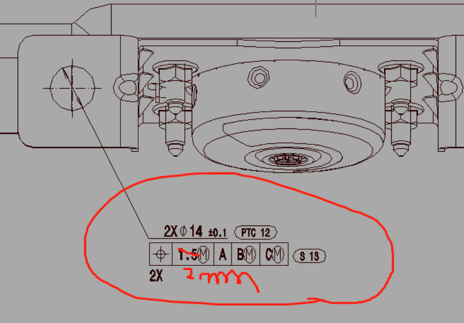

销子直径做的比13.9mm要小的多

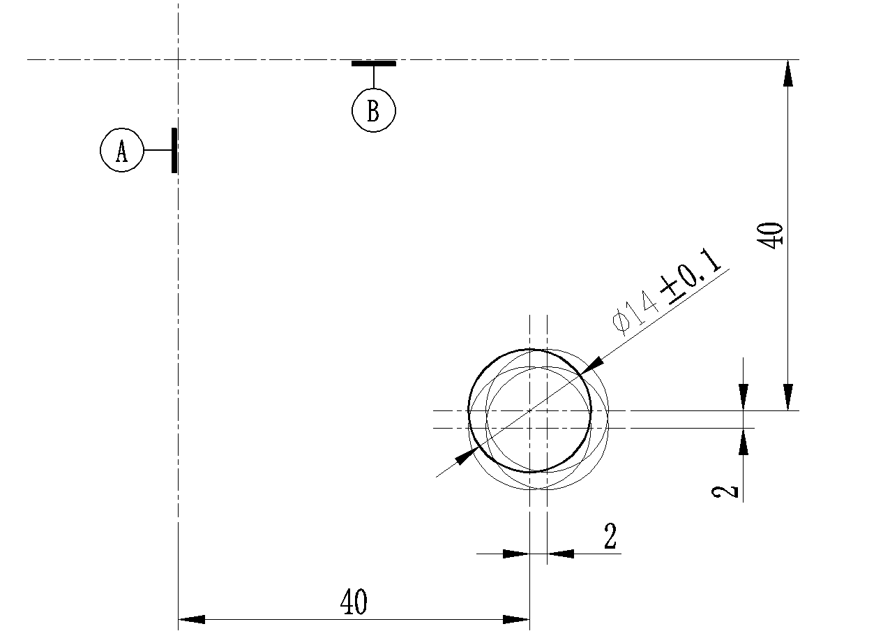

ABC三个基准定位,用两个13.9的销,定位销的轴套可以移动,移动的范围只有两毫米,没有直径符号,位置度的范围是2mm的正方形还是圆啊

根据检具量具设计原则,宁可错杀不可放过一个不合品。
如果我没有记错应该是:应该是检验2个14的孔合格后,再用位置度检具检测位置度。
位置度检具的2个销算法大概是13.9-1.5再加补偿值和加工公差,具体的记不清了。

位置度是这个意思不
发表于 2023-8-24 09:17:17 | 显示全部楼层
位置度是这个意思不
位置度是这个意思不

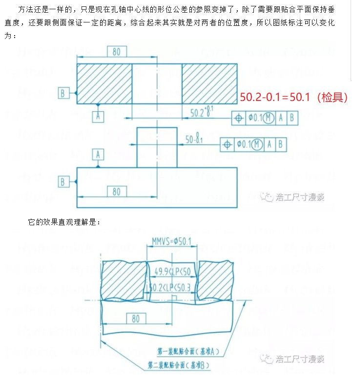

带最大实体要求的位置度可以用固定直径的检具来检,像这个孔应该用直径为11.9的销。具体想了解的话可以关注我的微信公众号“浩工尺寸漫谈”,上面有关于最大实体要求的一些介绍

楼上所言极是,14±0.1,取最下限为13.9,13.9-2(偏移量)=11.9(检具)
