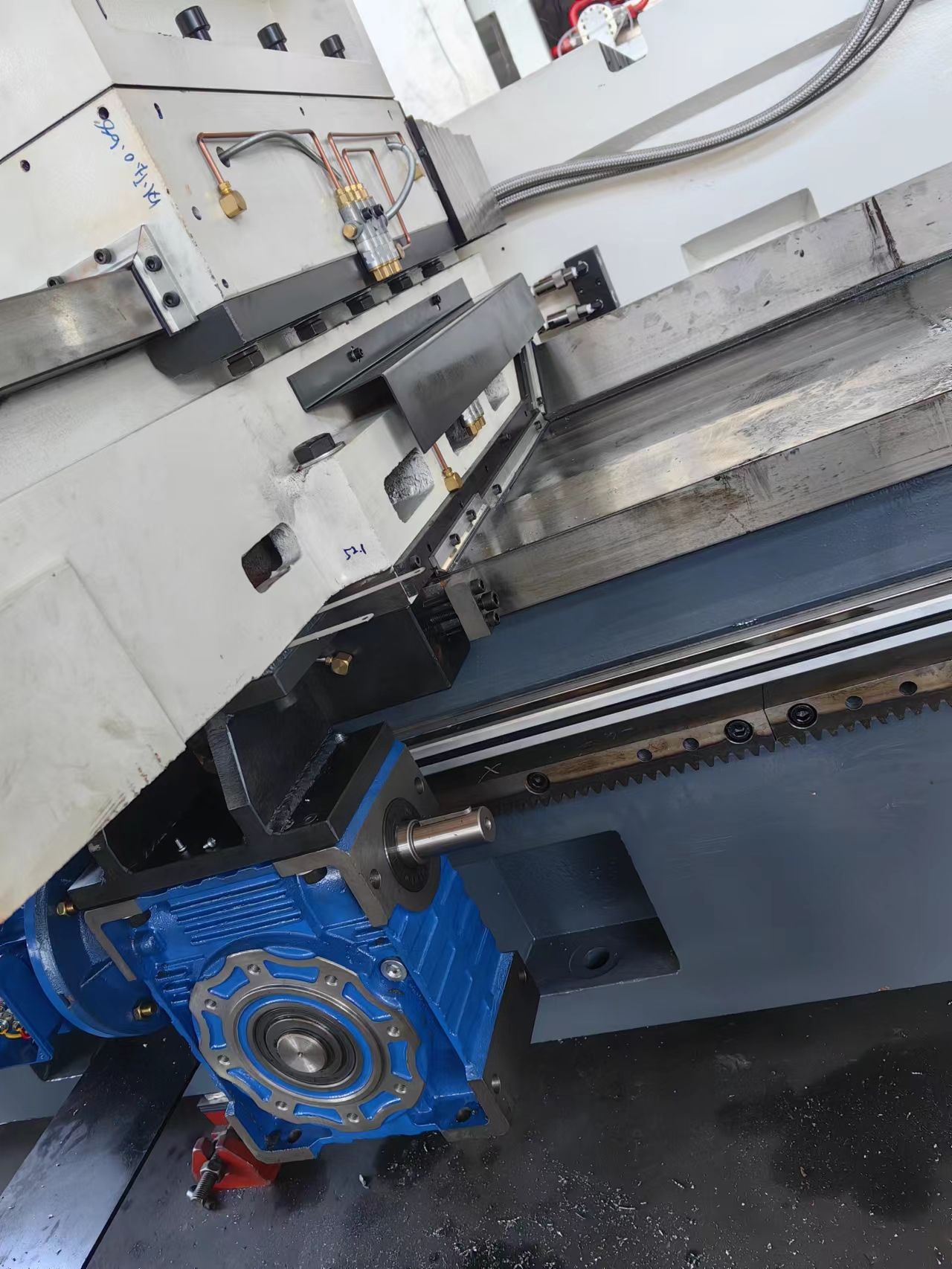

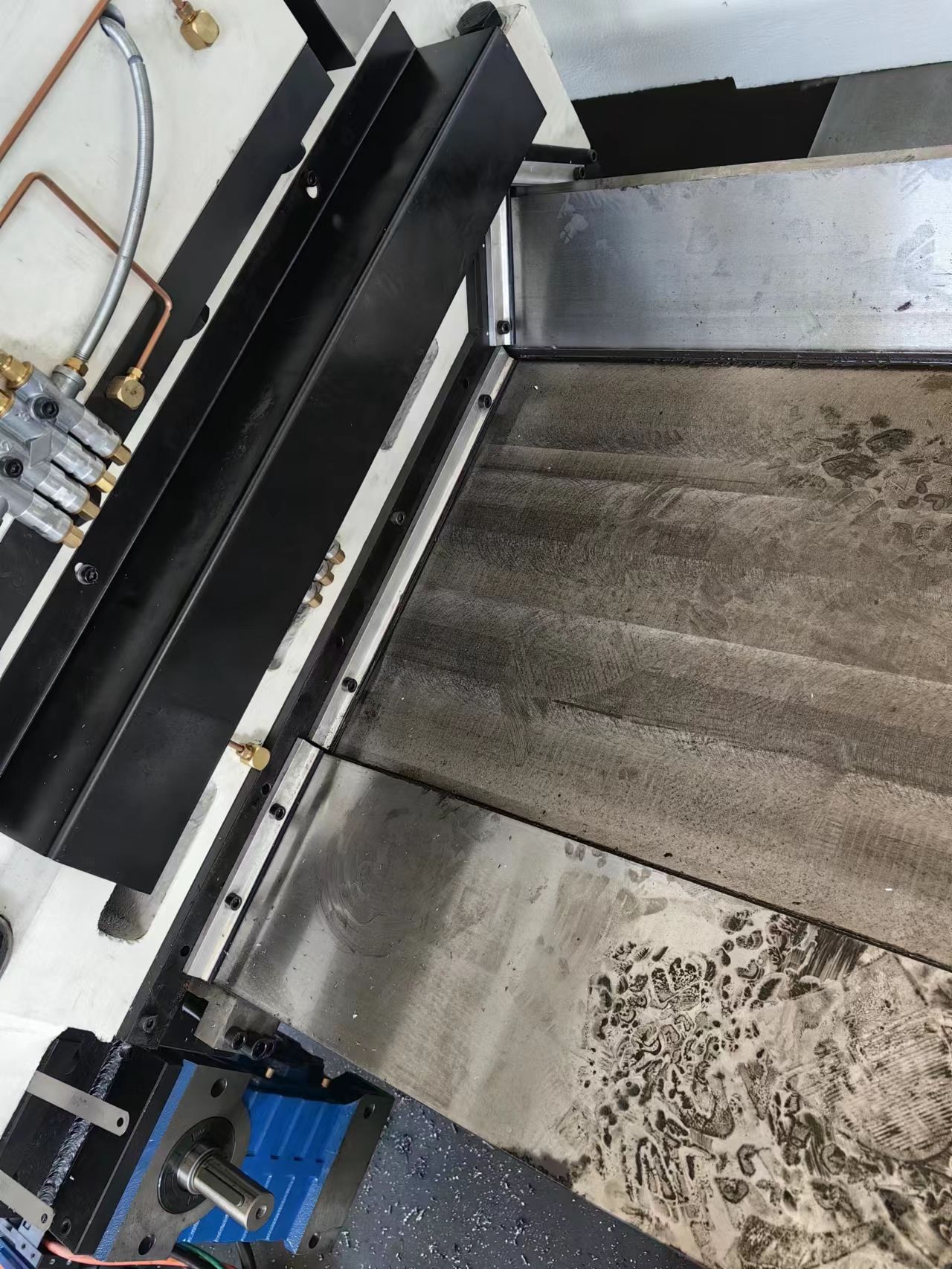

机械滑台运动时震动原因
发表于 2023-8-24 15:44:54 | 显示全部楼层
齿轮齿条造成的!!!去除齿轮,人工推行,排除法
发表于 2023-8-24 15:48:21 | 显示全部楼层
精度不足,或者调慢速度
发表于 2023-8-24 17:27:34 | 显示全部楼层
除了楼上所说的,也还可以去校核一下电机的惯量,看是否电机减速比选型有问题;试着加大减速比看看
 楼主| 发表于 2023-8-26 09:40:34 | 显示全部楼层
12
12
12
12
发表于 2023-9-1 09:28:09 | 显示全部楼层
电机的控制不好会造成共振异响,不光排查机械部件,电气也要排查
发表于 2023-9-1 10:00:32 | 显示全部楼层
虽然有点冒犯,但还是想问,电机选型的时候有计算过惯量吗?
发表于 2023-10-6 11:42:09 | 显示全部楼层
咬合问题
