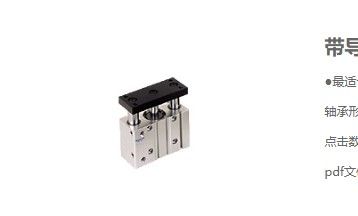

发表于 2023-9-6 16:43:33 | 显示全部楼层
气缸可以考虑换成这样的
发表于 2023-9-6 18:05:01 | 显示全部楼层
我感觉你纯粹给自已制造问题,用两个气缸,零件少,又简单,省钱。
现在这个结构加工要求高,装配要求也高,容易憋住,然后会在轴承上产生很大侧向力,很容易损坏。
还一个问题,本来就容易两边不平衡了,结果你缓冲器装一边,硬限位装另一边,结果气缸下来,先撞到缓冲器,杆子歪一边来,然后再撞到硬限位,杆子又歪另一边去,跟跷跷板一样。最后是一边压到光纤,另一边压不到光纤。
