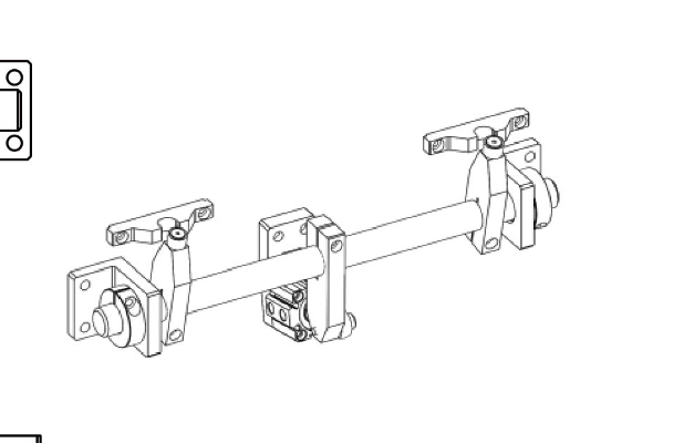

大佬们,看看我这设计的是否合理,有哪些问题

夹紧力有要求吗?感觉不靠谱呀!你这个必须要同事夹紧吗?
我建议用两个小气缸,还不复杂简单实用

不合理,受力不好

参考下这样的
把压头的方向转90度,再弄个浮动的压头结构,美滋滋  发表于 2023-8-24 13:46

我觉得 一个气缸也可以,你与光纤接触的面肯定是软的,然后你两边分别做成微调的机构就可以防止夹不紧的情况,两个气缸我倒觉得会不会导致不同步而憋死的情况

没有影响,直接用螺丝刚性连接,压紧软限位,推出硬限位。与光纤接触的材料要考虑一下。

1.运动机构偏载问题;2.光纤很脆弱,允许的变形量很小,气缸的控制精度达不到要求。

我建议左右板子一个用螺钉,一个用等高螺钉连接,中间气缸用浮动接头。

1、别用俩轴导向,直接一个直线导轨比这精度高
2、连接板两侧别用螺钉拧紧,留个间隙浮动一下
3、气缸不用这种的中间用个多杆气缸对板有个支撑;
4、结构看着怪怪的,暂时不知道哪不合理

怎么保证平行 翘曲的画  会夹不紧的  最好是左右2个板 跟中间那个板 不要锁紧 松松垮垮的  靠自重  还能贴平
