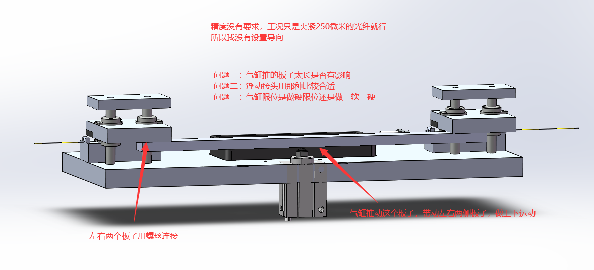

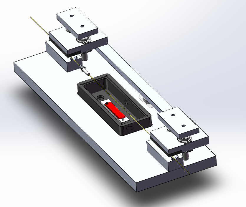

大佬们,看看我这设计的是否合理,有哪些问题
发表于 2023-8-22 17:31:19 | 显示全部楼层 |阅读模式
求大佬看一下

发表于 2023-8-22 17:48:12 | 显示全部楼层
有点担心夹不紧
发表于 2023-8-22 17:54:46 | 显示全部楼层
不好调整,可能一端夹不紧,改成两个气缸单独夹紧呢,就在夹具下面
回复 支持 2 反对 0
发表于 2023-8-22 17:55:33 | 显示全部楼层
不错了
 楼主| 发表于 2023-8-22 18:02:15 | 显示全部楼层
我也想过这个问题,但是我不想用两个气缸,我想用一个气缸来解决嘛,老哥有没有什么办法吗
 楼主| 发表于 2023-8-22 18:03:14 | 显示全部楼层
尹志春 发表于 2023-8-22 17:46
一看就是大师作,简约
老哥有没有什么更好的办法呢,虽然我不知道那里有问题,但是总感觉是一定有问题的,感觉有些不合理
发表于 2023-8-22 19:01:29 | 显示全部楼层
板子具体多长啊,还有就是要考虑两边可能夹不紧的问题,可以加一个弹簧机构解决。
发表于 2023-8-23 07:45:53 | 显示全部楼层
能否气缸与板联接处改为活络式,二端能确保都夹紧
发表于 2023-8-23 08:42:57 | 显示全部楼层
改成浮动连接
