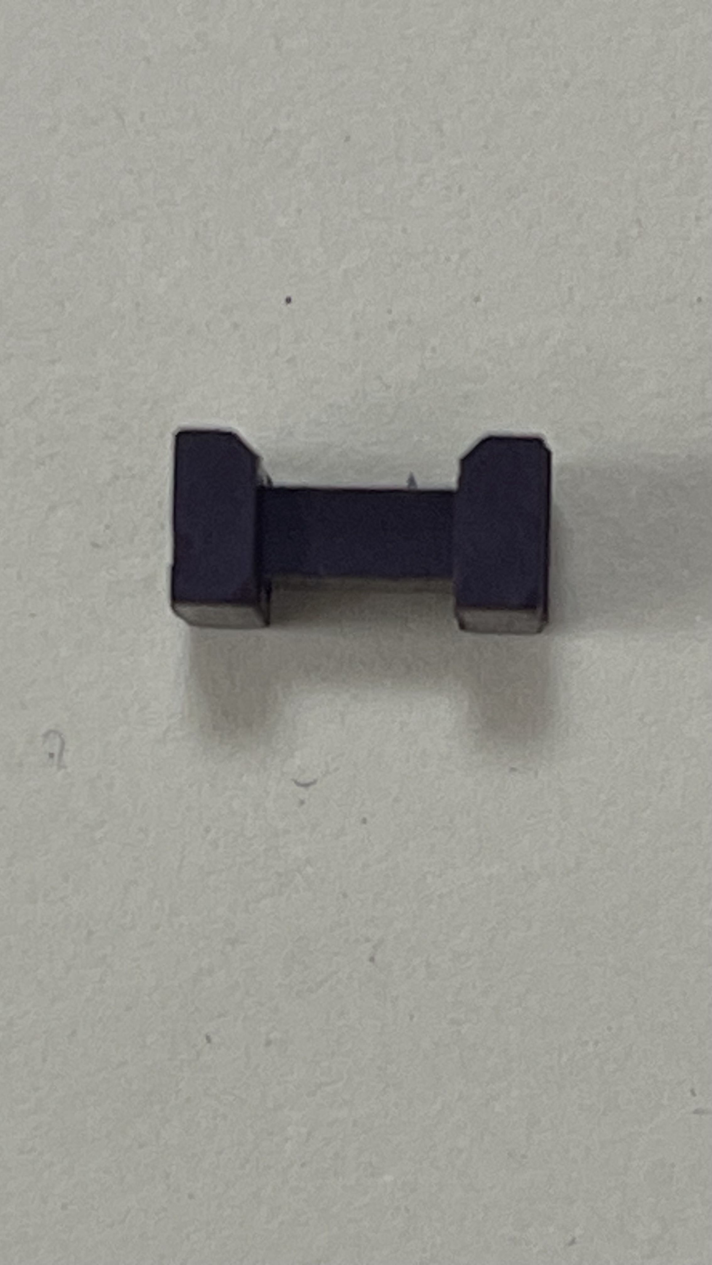

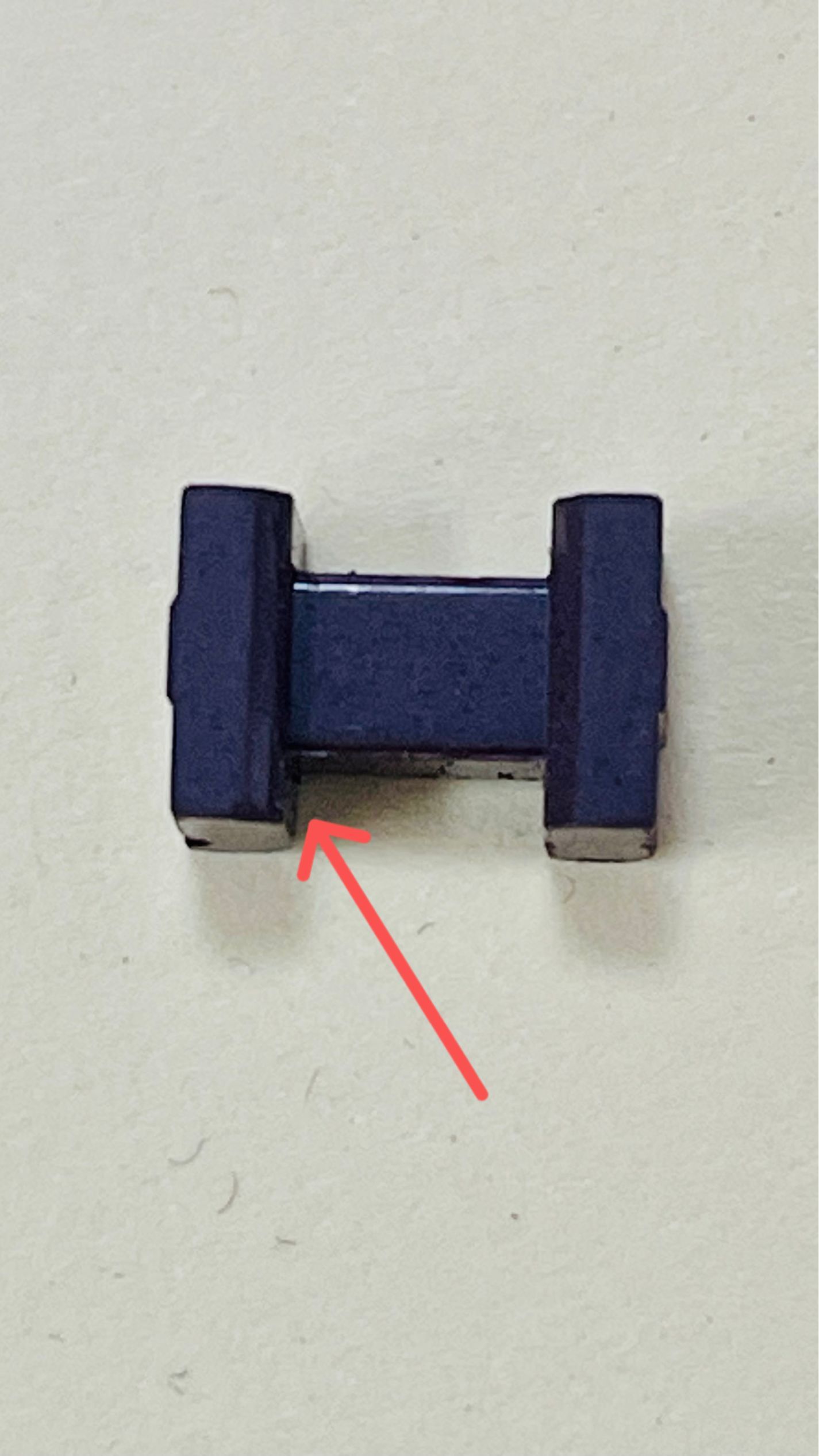

产品偏软,粉末冲压出来的,我们自己已经试了软硬毛刷,效果都不好,带磁的毛刷也试了
这个是侧面
这个是侧面
硬的软的毛刷全部用过了去不干净
硬的软的毛刷全部用过了去不干净

这个产品很小,长0.4cm高0.2cm轮式的应该刷不到里面的毛刺,我们都是把毛刷上下运动去清除毛刺,轮的试过效果不理想

震动怕散,大哥们想一想有没有什么东西可以刷掉毛刺

搞个铁盘,一个个吸在上面,放在砂带机下面打磨
