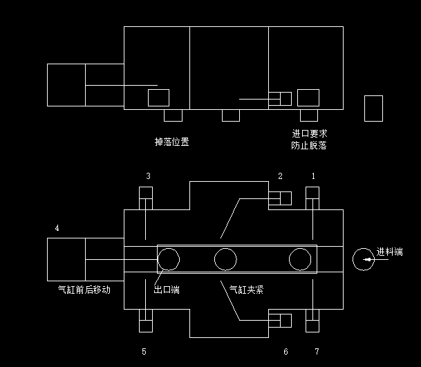

如何实现这个动作,瓶口进入隧道后要求不脱落,运用7个气缸控制夹紧,直线送出料

大致运动
大致运动

为啥要7个气缸
发表于 2023-8-22 13:27:04 | 显示全部楼层
看不懂,7个气缸需要瓶口做什么动作达到什么状态

发表于 2023-8-22 15:17:10 | 显示全部楼层
有图有描述,但还是看不懂。

 楼主| 发表于 2023-8-23 07:44:24 | 显示全部楼层
1、3、5、7气缸前后移动为了拖住瓶口;2、6气缸是夹紧瓶口开始灌装;4气缸就是为了进出瓶口

 楼主| 发表于 2023-8-23 08:02:36 | 显示全部楼层
是可以实现的,就是结构想不通了
 楼主| 发表于 2023-8-23 08:06:39 | 显示全部楼层
都是靠气缸固定的,下面都是悬空的
