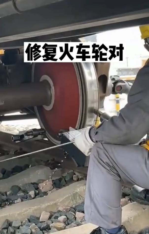

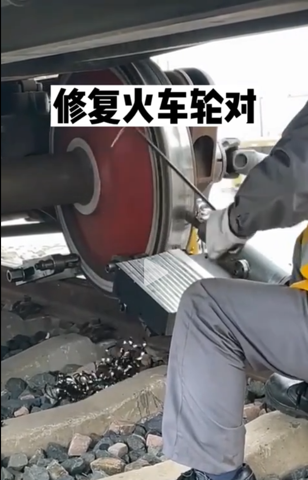

最近看抖音看到一段视频,想起了以前一个设计:设计一台为三峡水电站发动机修理转子表面的设备,需要在不拆卸发动机的状态下加工转子表面,当时公司已经做好了方案并请了很多专家论证且已经中标,方案是做一台可方便拆装的设备装在直径两米的转子外面,绕着转子旋转车削和磨削,后来发现没有人会设计就招我过去设计,因为发电机内部空间有限,设备最少要分六段,每段长度不大于500毫米,再拿进去拼装,这样旋转导轨毫无精度可言,且一个两米多大的集电环都要两万多,而设备只报了20多万,包括出差安装制造费根本就做不了,老板一听就放弃了。
最近看到这个视频发现如果让转子旋转,设备就简单很多了

逆向思考真的很有用,学习了
发表于 2023-8-22 09:54:56 | 显示全部楼层
有时候解决困难其实只需要有一点点新思维就可以打破,一直在固定思维圈子里永远绕不出去。
发表于 2023-8-22 11:41:55 | 显示全部楼层
这火车轮对,左侧空间是暴露出来的吧
发表于 2023-8-22 11:43:59 | 显示全部楼层
自车装置就行了
发表于 2023-8-22 13:17:33 | 显示全部楼层
记得以前有个帖子是加工很大圆钢板的倒角,就是有个臂,加磨光机。
发表于 2023-8-22 13:52:23 | 显示全部楼层
感觉不一样,轮对这里空间还是蛮大的。
