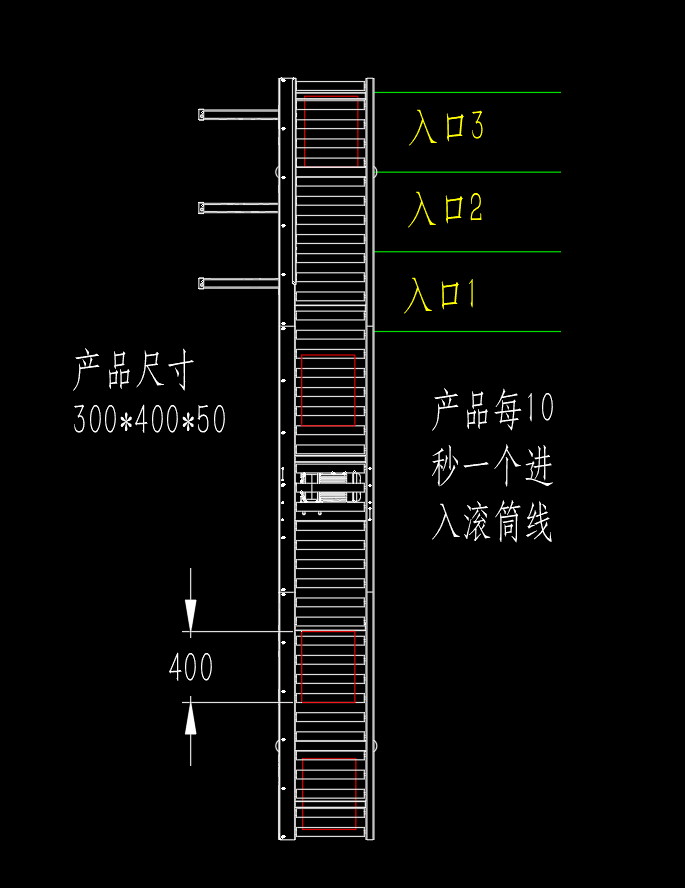

需求是使产品均匀的进入另一台设备的三个入口,入口位置宽度:450mm,滚筒线每10秒过一个产品,产品为400*300*40方形盒。目前是想通过三个气杠分别推产品进入三个入口,但又考虑到产品的定位,有什么好的思路让产品顺利的进入三个入口吗?

发表于 2023-8-21 09:01:43 | 显示全部楼层
入口加V形口导向
发表于 2023-8-21 09:26:36 | 显示全部楼层
(ง •̀_•́)ง:;入口处加皮带线,
气缸不推产品,只推出导向板。
 楼主| 发表于 2023-8-21 09:33:52 | 显示全部楼层
气缸不推产品,只推出导向板。
入口设备是一条输送线,分成了三个口,现在需要每个口均分进入一个产品

发表于 2023-8-21 13:53:05 | 显示全部楼层
抛砖引玉:3个入口位置加到位传感器,1、2口位置加限位气缸。逻辑顺序:1、2口气缸放行,3口获到件后,2口气缸限位同时3口工件被推走,2口到件后,1口气缸限位同时2口工件被推走,1口工件被推走后,循环上述步骤。
发表于 2023-8-21 15:31:59 | 显示全部楼层
人外有人 发表于 2023-8-21 13:53
抛砖引玉:3个入口位置加到位传感器,1、2口位置加限位气缸。逻辑顺序:1、2口气缸放行,3口获到件后,2口 ...
1口前面 是不是也要 加个限位挡板
 楼主| 发表于 2023-8-21 16:04:07 | 显示全部楼层
气缸不推产品,只推出导向板。
大佬你说的这个皮带线是不是需要升降
 楼主| 发表于 2023-8-21 16:04:32 | 显示全部楼层
非常感谢,这个思路很好。

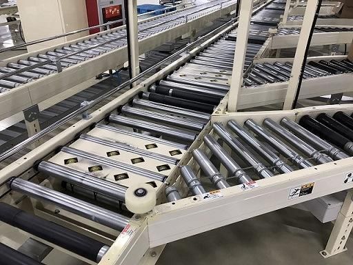

发表于 2023-8-21 16:09:19 | 显示全部楼层
刘涛123 发表于 2023-8-21 16:04
大佬你说的这个皮带线是不是需要升降
(๑•̀ㅂ•́)و✧:;不需要升降啊!
就是普通输送线就行。
还有这种:
