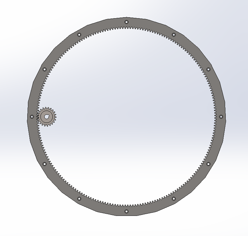

如图伺服电机带动外齿轮驱动内齿轮旋转运动,工作中多位置重复定位精度靠谱吗?比如内齿轮模数4,齿数220。

(ง •̀_•́)ง:;为什么会不可靠!?
 楼主| 发表于 2023-8-20 15:27:31 | 显示全部楼层
不知道呀,大佬,没有用过,之前都是用凸轮分割器做等分。
(๑•̀ㅂ•́)و✧:处理好齿轮啮合间隙,小齿轮尽量厚,用伺服电机可以的!  发表于 2023-8-20 17:08

公司曾有一台加工中心的旋转机构就是类似这种,因为小齿轮坏了,设备维修主管当时不知道找的谁画的图,随便做了一个齿轮。因为误差大,还找我问了一些问题。所以,实践上是有人用过的。貌似机器人手臂很多都是行星齿轮机构吧,比这种一级传动更复杂,误差也会更大。理论上,这是没有问题的。问题在于楼主说的定位精度是多少?这才是最终判断这种机构是否可行的指标。
要用数据定义定位精度,不要空谈定位精度。任何机构都有误差,要看这台机床想要达到多大的精度。  发表于 2023-8-20 16:55

内啮合和外啮合齿轮原理上是一样的
发表于 2023-8-21 08:04:14 | 显示全部楼层
这和你齿轮的精度、轴承精度、装配精度、配合间隙有关系
伺服电机的精度是没问题的
不考虑成本的话,建议直接上凸轮分割器或者中空旋转平台。自己干,没经验的话,想要高精度,还真做不好。
