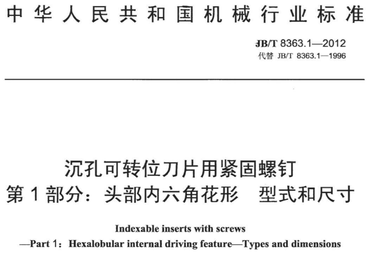

为什么机械设计手册上面查不到可转位刀片用紧固螺钉,或者是内六角花型沉头螺钉,这种螺钉的锥度是多少,为什么刀片孔的角度不一样,难道螺钉的角度也不一样吗,这几天让这个问题搞得头都大了,查了好几天的资料也没搞明白6 y0 O, m1 @1 f. t9 W

发表于 2023-8-20 17:07:31 | 显示全部楼层
或者jbt8363.2
发表于 2023-8-20 17:08:53 | 显示全部楼层
另外,机械设计手册摘录的内容是有限的,你可以查紧固件手册

从样本上看,65度居多,但各品牌之间非常不建议混用,建议按照刀具样本中选取相对应的螺钉

标准里面也没有锥头螺定的锥度范围。  发表于 2023-10-11 15:04
