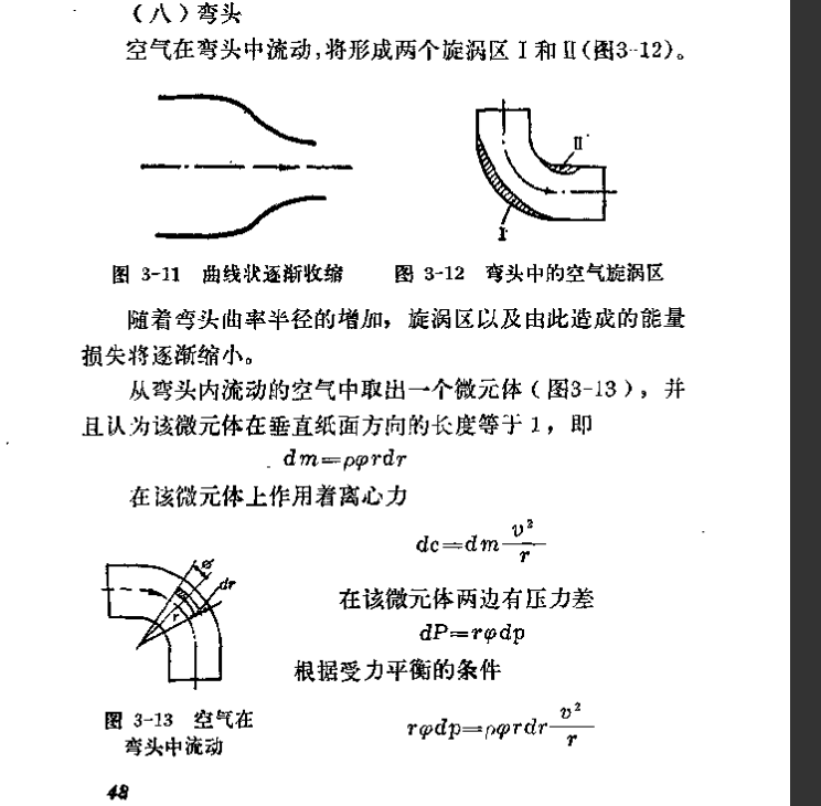

关于气路的一点思考
发表于 2023-8-23 11:50:12 | 显示全部楼层
结论跟我的认知相反,可能需要更严谨的论证。
发表于 2023-8-23 17:48:17 | 显示全部楼层
首先说我不懂啊。我咋觉得实际情况会相反呢?九十度,内壁光滑,最多只有进出两个环形焊接疤,你弄九个,不是人为的增加十个减速带吗?
发表于 2023-8-24 13:52:41 | 显示全部楼层
高端机械小王 发表于 2023-8-21 13:52
有没有学术性支撑,想了解一下。哈哈哈
没有哈哈,都是根据常理来说。试想一下将这个本身是一体的带圆弧的弯头,现在将他细分成多节拼接的,那么拼接处的面不是一个连续的面,且有接缝存在,假如是金属加工的,那里就是一道焊缝了,增加了多道焊缝,类似于加了多条减速带,这样做出来的成品,跟本身是光滑连续一体的弯头相比,阻力应该是增加的
回复 支持 2 反对 0
发表于 2023-8-24 16:14:47 | 显示全部楼层
xia镇东 发表于 2023-8-24 13:52
没有哈哈,都是根据常理来说。试想一下将这个本身是一体的带圆弧的弯头,现在将他细分成多节拼接的,那么 ...
很简单,拿个玻璃球,半圆弧管子水平放着,同一位置放进去看那个对向高度高就好了,或者注水
