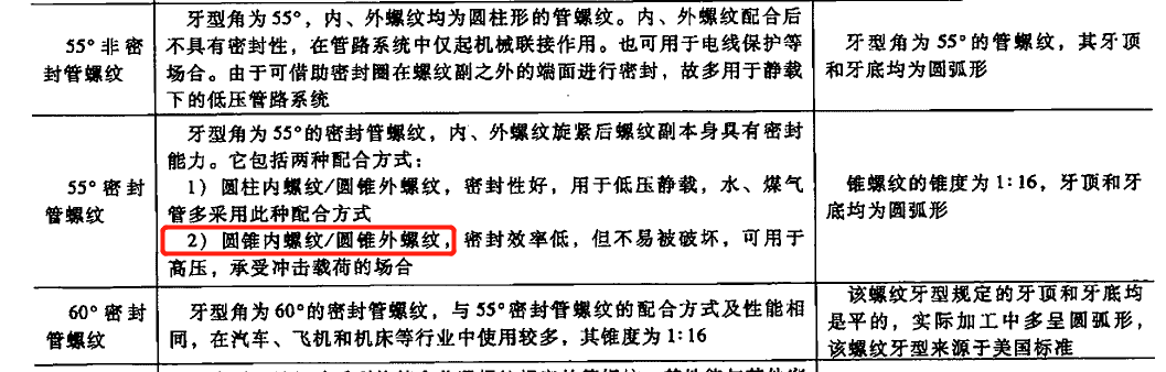

以前老大给我讲过,螺纹密封有三种方式我忘记了,现在要用了
只记得一种是管螺纹+锥螺纹,大家还用过那些螺纹配合方式实现密封的?
我用在润滑系统的

加密封垫
发表于 2023-8-18 13:04:50 | 显示全部楼层
NPT或者其他锥螺纹
密封圈  生胶带或者打胶

发表于 2023-8-18 14:16:32 | 显示全部楼层
一般螺纹副密封好像外螺纹使锥螺纹 内螺纹是直螺纹或者锥螺纹
锥/锥”配合,“柱/锥配合

发表于 2023-9-11 08:30:21 | 显示全部楼层
查手册
